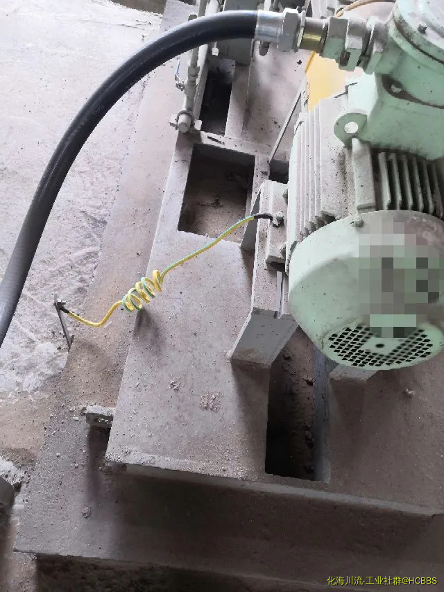

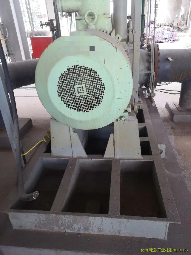

[讨论] 这个泵基础灌浆有没有问题
3.5K |13
电机底部哪些方框是不是得灌浆?这方面内容应该查那个规范,谢谢!

是的,需要。从安全角度考虑,如果是可燃物料,当机泵发生泄漏时,此处空间易聚积可燃物料,机泵维修时滴漏一些润滑油等会在底部空间聚积,死角不便于收集、清扫,存在安全隐患;即使非可燃物料,无泄漏,此处也不便于检查、操作,不便于环境清扫整顿。所以这个应该是从现场安全隐患排查入手,而不是找安装、设计规范。不过你们这泵也太脏了~~

一次 二次灌浆
发表于 2020-4-29 15:06:19
看表面用的是专用灌浆料灌注的,
第一张图片内部可以,第二张看不清。但只要略高出基座就可以。
建议将泵基础框架上的孔洞,用2mm钢板铺设规整,涂油漆,也算是为设备来一次美容,供参考。
发表于 2020-4-29 15:42:50
不建议泵基础框架上打孔洞,用水泥磨平了,一是增加基础重量减小震动,二是方便清理  发表于 2020-4-29 15:53

看振动,最好灌

把空洞全部填满,不然将来会多很多额外工作。
发表于 2020-4-30 18:11:55
最好是灌浆后设备基础是平齐的,美观和检修实用。
发表于 2020-5-6 15:38:12
一般灌浆会灌平,尤其是中间的孔洞,以后用起来你就知道了

需要,弄平整
发表于 2020-5-19 09:30:33
建议灌浆,一劳永逸
发表于 2020-5-19 15:48:07
hfhsdVIP会员 VIP会员 | 显示全部楼层       最后访问IP河北省
看设计说明及泵说明书,灌浆时最好的,但费用很高
