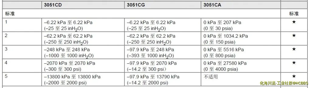

张金勇VIP会员 VIP会员 | 显示全部楼层       最后访问IP美国
一台压力变送器即可,如选EMERSON,则选择3051CG即可,变送器带100%负迁移。绝压表3051CA是不行的,因为它的测量范围不能测量负压。请见下图3051选型表。
