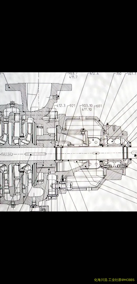

各位大佬,我这边有2台多级泵,都是开机半小时温升60度,一小时温升85度,室温19度。结构图如下,轴向进水,进口是滑动轴承,驱动端是3313双列角接触球轴承。目前检测零件尺寸,暂时没有发现问题。轴承内圈前后固定,外圈和前后压盖间最小有10丝间隙。麻烦各位大佬分析一下可能的原因,谢谢!

补充一下,常温清水介质。
发表于 2020-4-29 10:01:30
1轴承游隙多少?2、2个轴承按安装情况,压住内圈,外圈是否可以各自单独转动?3轴承是面对面还是背靠背?

CJWAN10楼主 VIP会员 VIP会员 | 显示全部楼层       最后访问IP江苏省
C3,双列角接触,只有一个外圈,背对背的。
经过了更换轴承,减少润滑脂,重新调间隙。目前测平衡鼓低压侧的压力,在1MPa左右上下摆动。室温32°,一个小时温度89°左右。室温29度,一个小时40分钟温度93°左右。
发表于 2020-4-30 17:42:31
平衡鼓间隙如何?

2020小学生VIP会员 VIP会员 | 显示全部楼层       最后访问IP江苏省
找正,更换新轴承,测量的弯曲度,平衡装置磨损情况,

轴承内外圈的配合间隙分别是多少,是否合适?轴承内外圈的轴向间隙是否合适,给了多少?轴承质量是不是存在问题?检查轴承仓同心度,开车前盘车是否灵活?平衡鼓径向间隙是否超标?也可以将驱动端的轴承改为两个背靠背安装的角接触轴承在试试;平衡管畅通吗?

平衡盘间隙咋样

电机电流正常吗?
