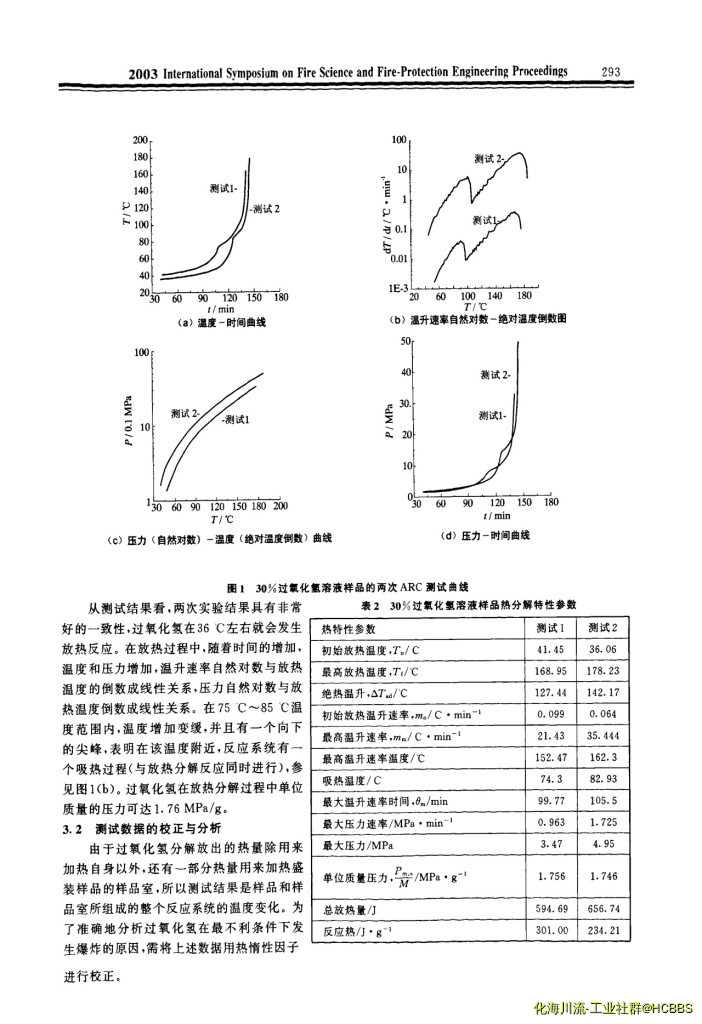

多少浓度以上的双氧水能够爆炸呀?双氧水是过氧化氢的水溶液,8%以上的才属于危险化学品。大家讨论下呀。

过氧化氢本身不分解就不会爆炸
