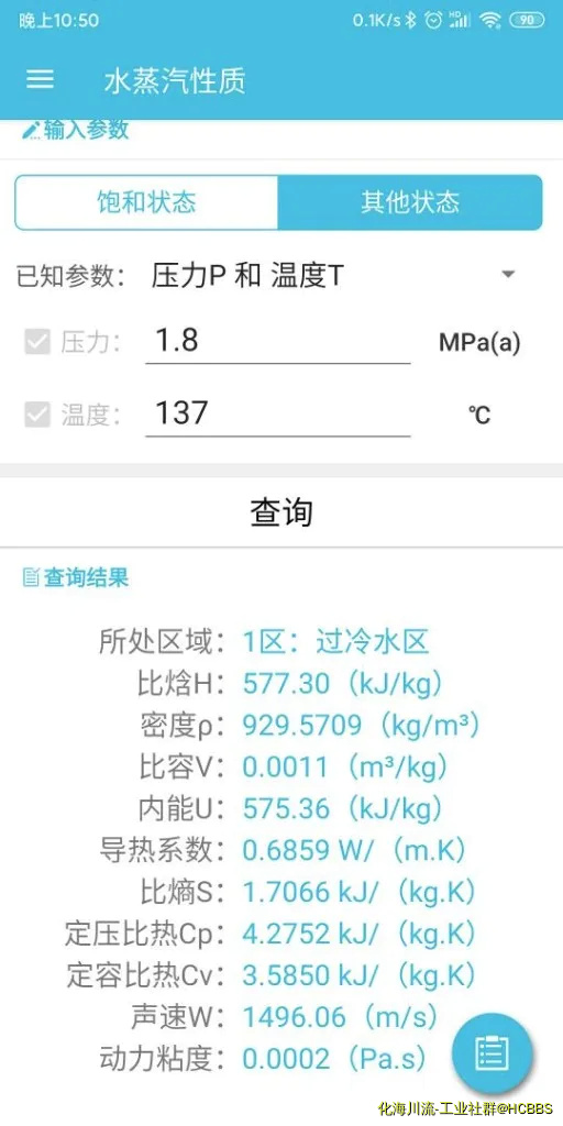

1.8MPa,137℃的水降压至1.0MPa,179.98℃的水放出多少热量?

第一个状态是过冷水,第二个是过热蒸汽,需要吸热才能变为第二个状态。
吸收的热量就是两者的焓值的差值 =2777.38-577.3 = 2200.08 kJ/kg。

这是什么软件啊
