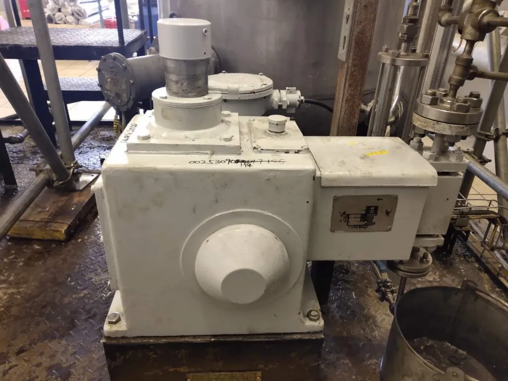

请教各位大侠这是哪种柱塞泵?轴封、填料在哪个部位?怎么更换?有哪些注意事项?急急!!!!!!!!

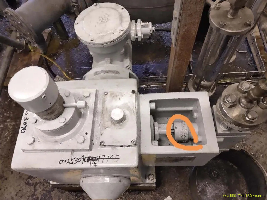

画圈那个位置就是填料的位置,圆圈中间那个白色的相当于填料压盖,上面有眼插个棍就可以对填料松紧进行调整,也可以全送下来,增加填料

1填料材料和规格不能搞错2逐圈压实

看这片子的泵应该是易燃易爆的泵,没鼓捣过的还是别伸手为好。
如果要鼓捣,最好咨询设备厂家,所使用的填料配件需要核实,紧固的过程很主要。如果是介质的泄漏是否对安全有什么要求,这个很主要。
如果是一般的就可以加进填料后相应的紧固,然后启动设备在逐渐的紧固,还要随时的用手触摸填料温度,,,。看片子好像没有个“盘车”的位置。没干过真的最好别身手。没有安全问题都好说,怕出事不敢干都可以理解,若是干出毛病就无法理解了。恕我直言。

谢谢!!!提醒!!!所以我向大家讨教,彻底搞明白在干。这是个加料泵。

前排看客 发表于 2020-4-24 23:22
画圈那个位置就是填料的位置,圆圈中间那个白色的相当于填料压盖,上面有眼插个棍就可以对填料松紧进行调整 ...
我知道油封和填料的位置,但没有装配图不知道驱动轴和从动轴拆哪个零件能脱开,轴肩比填料压盖大,填料压盖外径又比托架孔大。这样从动轴就难以取出。就无法更换填料和油封。

还希望各位群策群力,看怎么能更加顺利快捷的更换油封和填料。

这种泵的轴是两体的,把轴脱开就可以更换了。
发表于 2020-4-25 20:41:28
我的名片开polo的_eGpzuVIP会员 VIP会员 | 显示全部楼层       最后访问IP山东省
画圈的位置松开了里面是填料盘根。
发表于 2020-4-25 20:44:25
柱塞泵,隔膜泵一般用作计量泵,加药泵,要求量少准确,对密封要求高的用隔膜泵  发表于 2020-4-29 14:16
