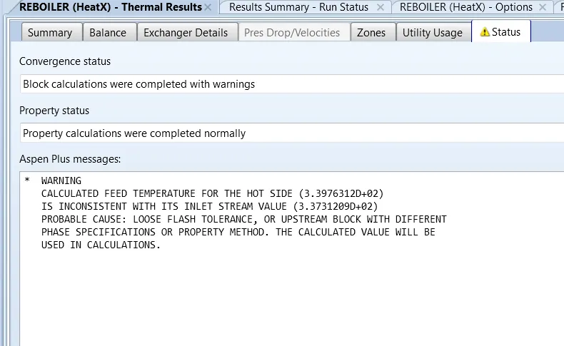

[ASPEN] 换热器出现了这样的警告,怎么解决?
3.7K |3
叫我CaptainVIP会员 VIP会员 | 显示全部楼层 |阅读模式       最后访问IP重庆市
WARNING
   CALCULATED FEED TEMPERATURE FOR THE HOT SIDE (3.3976312D+02)
   IS INCONSISTENT WITH ITS INLET STREAM VALUE (3.3731209D+02)
   PROBABLE CAUSE: LOOSE FLASH TOLERANCE, OR UPSTREAM BLOCK WITH DIFFERENT
   PHASE SPECIFICATIONS OR PROPERTY METHOD. THE CALCULATED VALUE WILL BE
   USED IN CALCULATIONS不是冷热流股温度交叉的问题。
另外,我点击附件咋发不了bkp文件。。。

我们上传都好好的
发表于 2020-4-24 08:22:11
reconcile一下试试
发表于 2020-4-26 09:29:58
?才HaVIP会员 永久VIP | 显示全部楼层       最后访问IP江苏省
试试设置两侧有效相态
