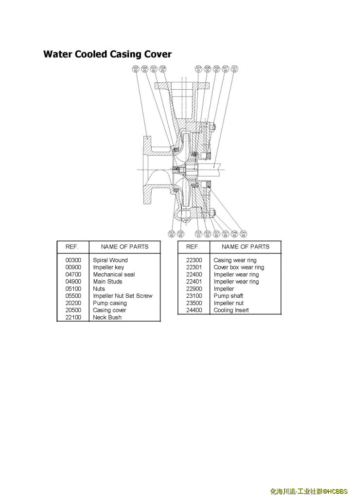

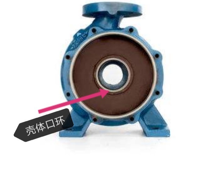

叶轮口环我了解,泵壳体口环指的是哪儿啊?我在网上搜索离心泵的结构图,都没看到有标记泵体口环的,最好是有图有真相哈,O(∩_∩)O哈哈~,谢过!

装在泵壳体上,与叶轮口环相对位置处,有些泵不设置泵体口环所以你看不到。

壳体口环有两个,叶轮前后各一,前面的叫泵体口环,后面的叫泵盖口环,都是与叶轮前后口环对应配合节流用

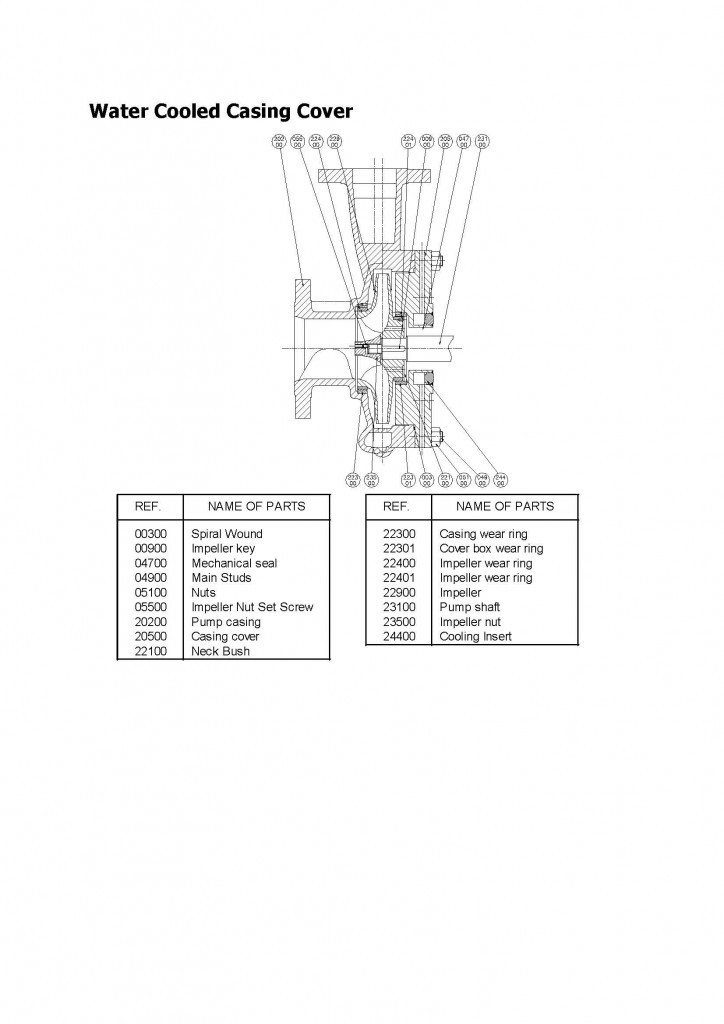

详见附件

哪个是泵壳体口环啊,22401吗?

22300

叶轮口环22400和壳体口环22300是套在一起的两层口环?内侧接触叶轮上的是叶轮口环,外侧接触壳体的叫壳体口环?请大神明示

可以这么说,壳环和叶环要有硬度差

2020小学生VIP会员 VIP会员 | 显示全部楼层       最后访问IP江苏省

可以拆卸小内六角螺丝的,有点又点焊了一下,材质应该是一样的 热油泵扣环间隙在0.5mm。冷油泵在0.3mm  发表于 2020-4-29 17:29
