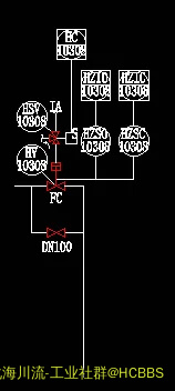

[求助] 求助问题:安全仪表什么情况下设置旁通!!!

image.webp 各位大神,旁通是可有可无还是一定要删掉?

安全仪表一般都是独立使用的,相关测点不能共用。
你这个旁路的作用是什么呢?

可以参考GBT50770,基本过程控制不应介入安全仪表系统~不知道你这旁路什么作用~对照标准验证一下吧、

早起有这样的设计,因为当时的系统机定位器没有PST功能,设计旁通是为了阀门试验。

看不出来这个旁通到底有啥作用?主路的开关阀也没有前后阀,坏了还是必须要停车才能修。

5楼应该是正解
