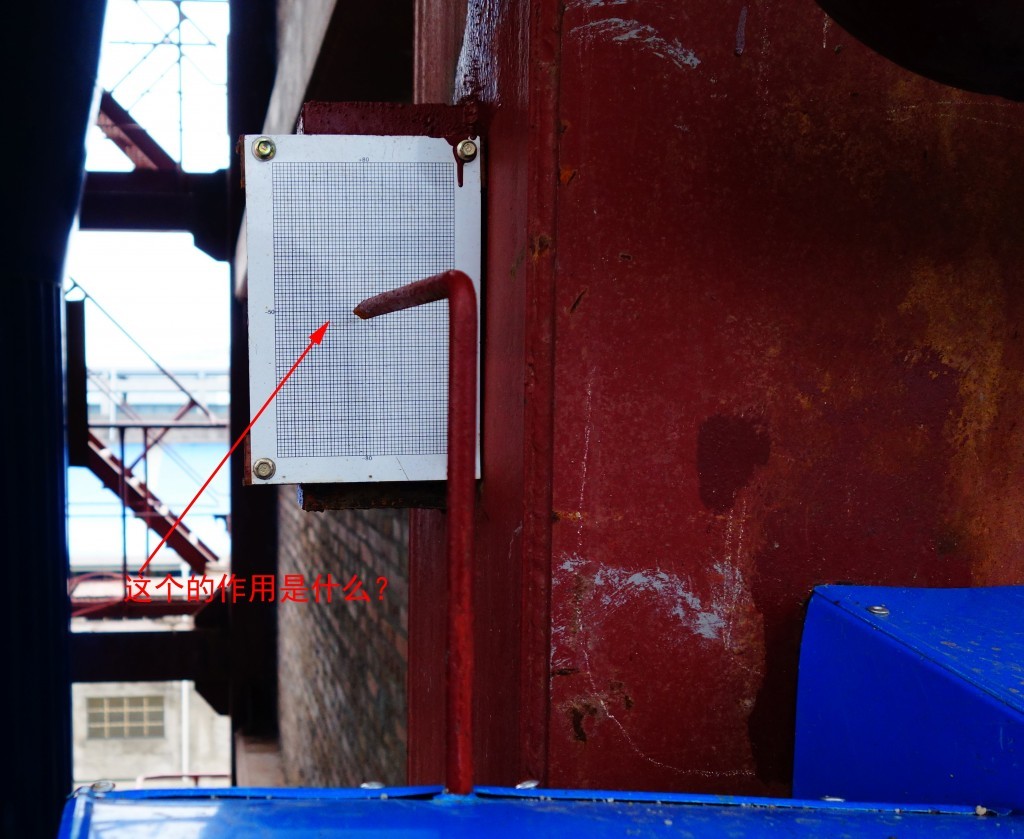

[生产现场] 新安装的循环流化床锅炉上的这个东西是什么?
2.5K |9
这个起什么作用?

虽然没有见过,但是大胆的猜测下,这个是用来校验锅炉本体热膨胀时发生变化的指示器,看是否在允许的范围内!

这是双向膨胀指示器,主要用于锅炉运行时候的膨胀情况。

膨胀指示器

水冷壁的膨胀指示器。

锅炉热胀冷缩,要在限定位置进行自由膨胀与收缩,通过对各个集箱膨胀量的观测,确定锅炉是否存在膨胀受限问题
