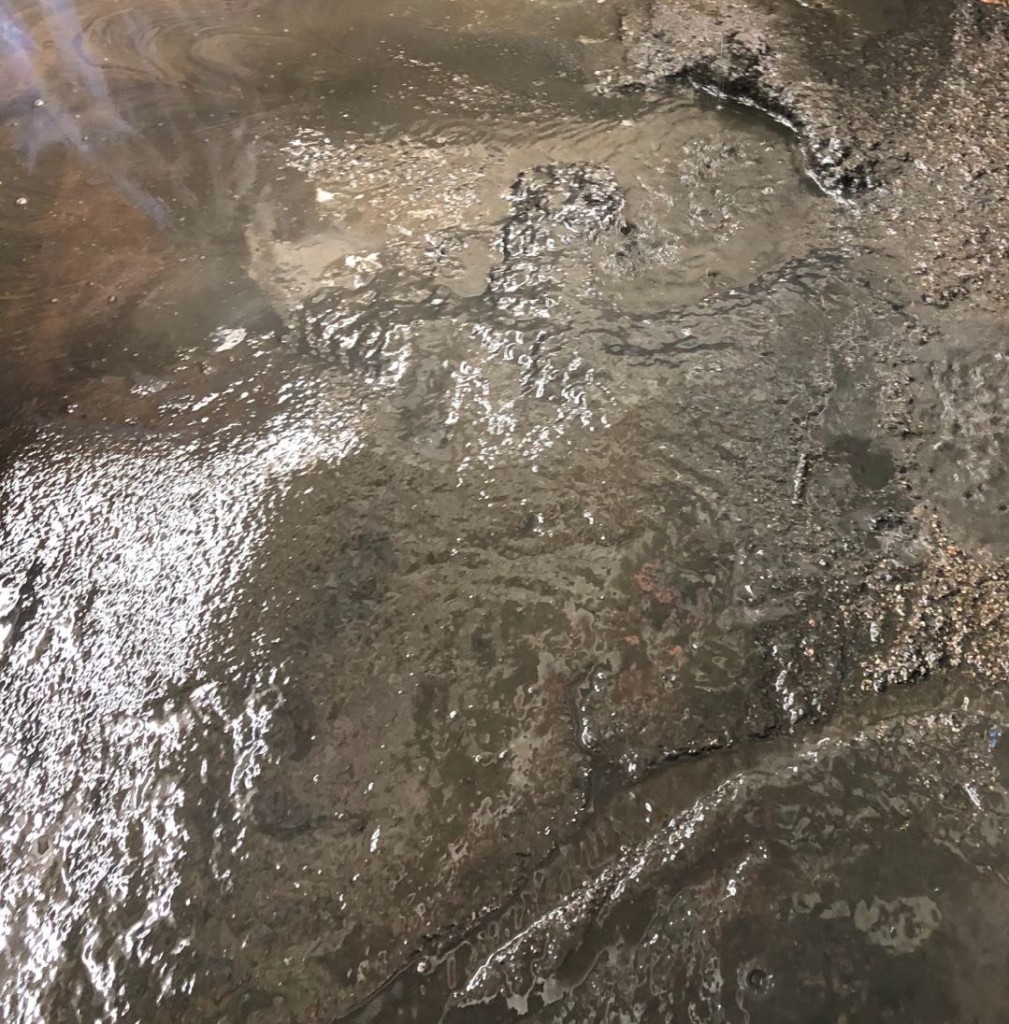

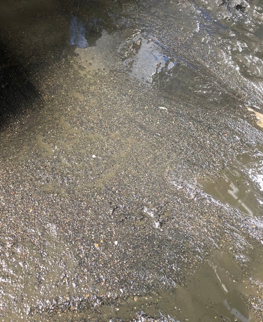

加入千万工业人行列
这种循环水水质在论坛里算什么水平,图为冷却器清出的淤泥。

从没清过循环水池?
发表于 2020-4-19 09:48:43
估计是,这是冷却器管束里清出来的  详情 回复 发表于 2020-4-19 09:52
前排看客楼主 VIP会员 VIP会员 | 显示全部楼层       最后访问IP辽宁省
海川大学一年  |  头衔:  【学无止境】
估计是,这是冷却器管束里清出来的
发表于 2020-4-19 09:52:44
从水冷器中清除的淤泥可以看出,循环水中含有的泥沙比较多,说明我们平时对循环水系统管理还是有问题。应该定期对循环水塔池子定期清泥。定期检查循环水的过滤系统。循环水塔周边要围挡好避免尘土进入塔内。
发表于 2020-4-19 09:53:07
循环水管理存在问题,都知道有问题但是没有人去务实解决(人力,财力,物力都要有很大付出,在实际操作中又有很大问题困难),作为循环水的使用者我只能把问题反馈给相关部门。  详情 回复 发表于 2020-4-19 10:16
liaifeng + 10 深入讨论
一般进装置都有过滤器定期切换冲洗的,你们那里没有吗?

我们这里进装置没有过滤器  详情 回复 发表于 2020-4-19 10:20

我们这里进装置没有过滤器

一是循环水进水水质较差,看这些砂砾之类的,估计没有经过过滤,也有可能是循环水系统没有经过冲洗;二是循环水装置维护过程中,没有设置或投用旁滤器,没有降循环水的浊度;三是循环水使用方应该定期对循环水侧进行清洗,以提高换热效率;

与我们的循环水一个样,哎,没有话说。

旁滤、定期排污、清淤、防尘

要有旁滤,还要定期排污,需要分析水质,还要补水。循环水就是装置的血液。除了问题,工艺、设备都受影响!
