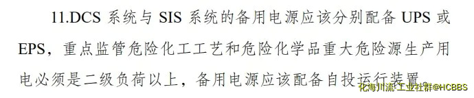

dyf0123VIP会员 VIP会员 | 显示全部楼层 |阅读模式       最后访问IP江苏省
我们厂DCS和SIS系统合用的一个UPS,正常负载20%,专家来厂检查,要求DCS和SIS的UPS要独立配置,需要增加一套UPS系统,个人理解,UPS就是故障了还能自动切断到旁路,根本没有必要分开配置UPS,专家要求是否合理哦?

wowwz1VIP会员 VIP会员 | 显示全部楼层       最后访问IP河北省
不行,根据规范,sis应该是独立UPS供电,SIS最好是双UPS供电

苏应急〔2019〕53 号文

微微风VIP会员 VIP会员 | 显示全部楼层       最后访问IP四川省
照规范来说如果是双冗余的UPS,而且满足负载要求,那就不存在独立设置的必要。一路市电,两路UPS,可以完全满足要求。但是专家的理由是啥?如果是地方监管要求,那就没得办法了。

为了谁_no90NVIP会员 VIP会员 | 显示全部楼层       最后访问IP青海省
发表于 2021-7-22 14:01:30
没有相关要求,都是胡说八道,国标里面没有要求分开,而且没有理由要分开。
