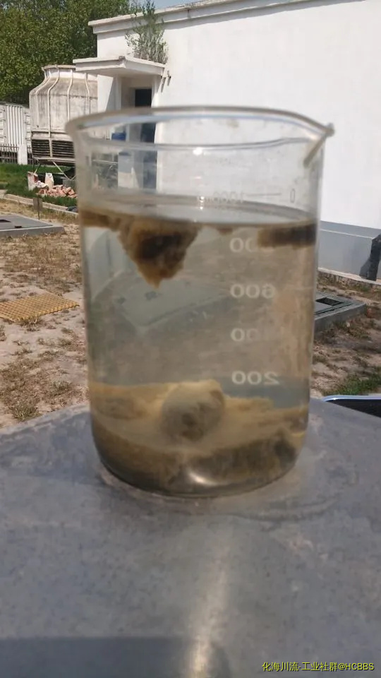

做sv30污泥沉降试验,效果还比较理想,但三小时左右后沉降污泥成片上浮,是什么情况,过去从没遇到过。好氧池取得水样

絮凝剂失效?微生物反应?

可能与曝气量过大有关,污泥过于细小,污泥上的微量气泡聚集后上浮。

取样放置3小时后,气浮泥才上升,是泥浆粘度高?液体性质特殊?有机物含量高?  详情 回复 发表于 2020-4-17 09:48

放置旧了,厌氧产氮气导致污泥上浮,也可能是其他原因
