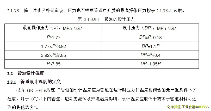

[求助] 谁能帮我看看关于这个管道设计压力出处
