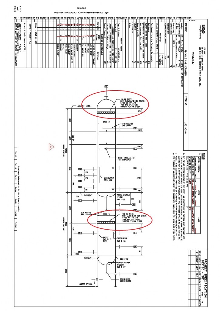

      在UOP加氢装置工艺包中,UOP还一直沿用最为传统的丝网除沫器。请见附图中所示UOP关于加氢装置循环氢脱硫塔结构尺寸图两处红圈所示位置,即可看到其确实还一直沿用最为传统的丝网除沫器。

      毋庸置疑,丝网除沫器是最为简易简陋的气液分离技术内件。且不说国内种类繁多参数各异的丝网除沫器在循环氢脱硫塔分离运行不佳,即便采用原装进口的YORK标准系列丝网除沫器,其分离运行情况也不会有多大提升。丝网除沫器的结构和分离运行机制,已经决定丝网除沫器操作弹性空间通常在60-110%甚至更低,分离效率波动大,容易产生“液泛”、“液涌”,气流携带的凝胶质和颗粒物易于堵塞丝网造成压降飙升,运行维护费用高。

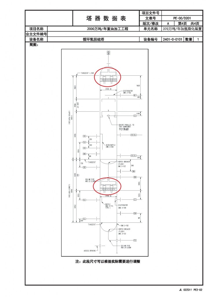

       东北某石化企业的加氢装置循环氢脱硫塔,运行不正常而委托某设计院进行技改设计。该设计院也采用所谓“旋流脱液器”对该循环氢脱硫塔技术升级。
      但是,该设计院并没有寻求专业动力学分离技术公司,还是由人“大概+估计”和“拍脑袋”;可又担心对这样模式的技改效果没底,索性又在所谓“旋流脱液器”上加筑一套丝网除沫器。
