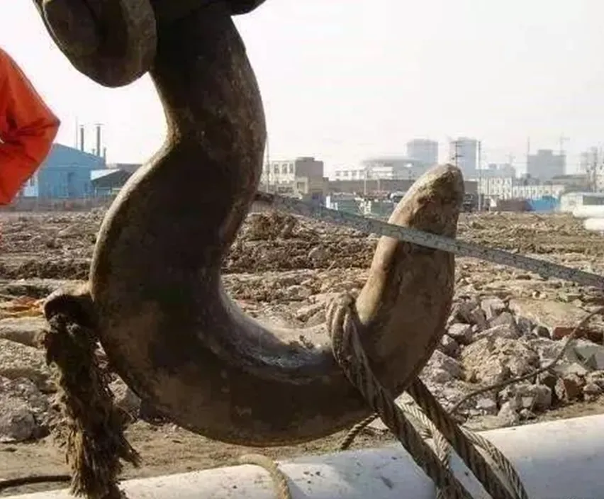

这吊钩仍然在使用

好大的钩,整不好容易脱钩。

这个吊钩是本来就是这个形状,还是长期使用后根部已经屈服变形了?

没有闭锁装置,开口也变大了。

我的第一眼感觉也是没有闭锁装置,看见书童老大亲自拿尺量猜想估计距离也是问题  详情 回复 发表于 2020-4-12 23:36

看意思这也不是什么正规的其中设备上用的,否则报检也不会通过的。小打小闹对付玩吧,一旦出了问题基本上赚得那几个施工费就全部泡汤了。涉及你的范围,伤害了你的利益,应立即查办。否则出具个整改单子适当的采取一些措施,把涉及自己利益的因素全部排除就是了。

这种吊钩在建筑工地上比较普遍,塔吊的吊钩好多没有安装防脱钩装置,安全检查出来要求整改后,就在吊钩上焊接一根钢筋加个横档,其实吊钩上是严禁焊接的,越改越不像话,又不想换吊钩!无语了。

像这种特种设备每年不都要年审的,这么通得过的?

钩子已经很老了,还没有退休,不仅没有锁闭结构,而且目测开口变大了,掐指一算,此钩子的出炉年代要早于现行约束ta的标准。

钩拉变形了吧,还么有锁片,我去,心真大
