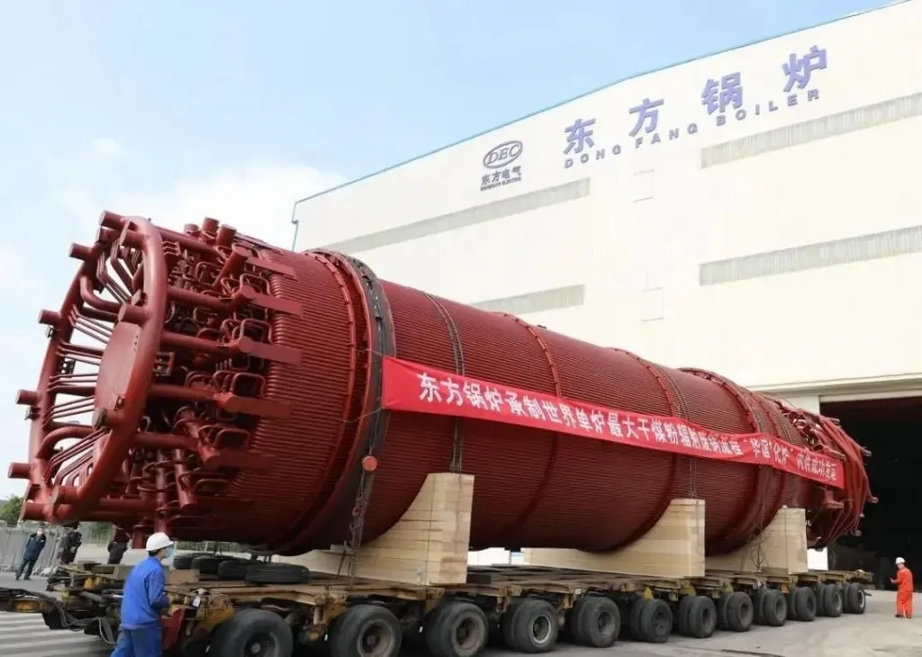

      干煤粉辐射废锅流程“华谊气化炉”是由广西华谊与中船711所合作开发,气化炉核心内件分为气化室段和辐射废锅段,华谊气化炉单台成套重量达1206吨,总长度超过51米,日投煤量3200吨,是目前世界最大单套干煤粉辐射废锅类型气化炉。
发表于 2020-4-14 16:03:52

华谊钦州项目投产后,华谊炉与航天炉可以同场竞技、好好PK一番。
发表于 2020-4-14 16:07:08

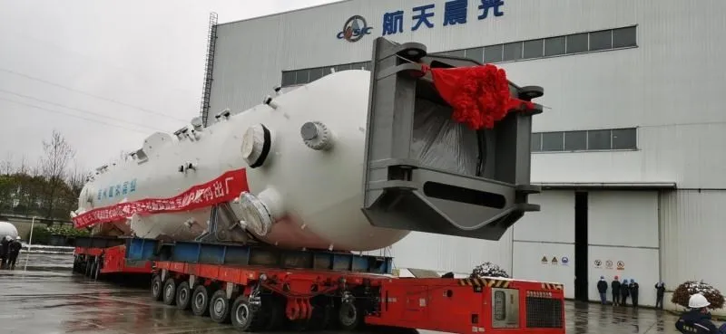

      日投煤量3500吨航天气化炉,是航天工程公司为大规模干煤粉气流床气化技术开发及示范项目设计研发的超大型粉煤气化炉。该炉型优化了炉内反应和流场调控,有效保证了气化性能,并开发了半废锅+水激冷技术。该炉型具有产量更大、技术指标更优、一次性投资更省、运行成本更低、环保水平更高等优势,代表着现代煤化工最先进的煤气化技术水平。
发表于 2020-5-3 19:08:16
