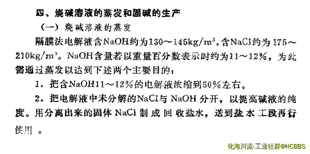

cgp188VIP会员 VIP会员 | 显示全部楼层       最后访问IP浙江省
发表于 2020-4-13 18:23:30
氢氧化钠浓度超过30%,一般选用镍,没听说选择钛合金的,钛合金在酸性介质里采用的比较广泛。比如,氯化铵的蒸发结晶。
发表于 2020-4-13 18:47:59
