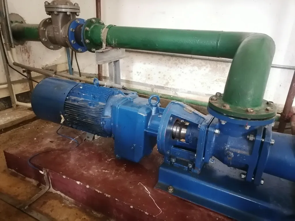

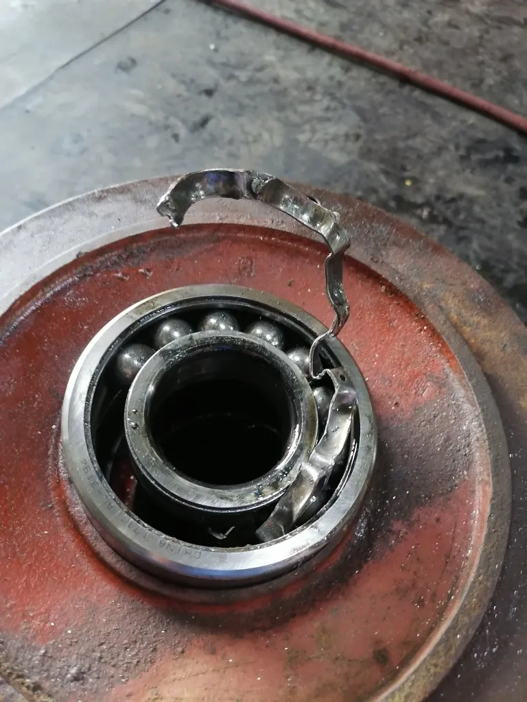

我污水处理厂污泥输送泵三二个月轴承就损坏一次,请问高人,有哪些原因及主要原因是什么?

马群_V91FPVIP会员 VIP会员 | 只看该作者       最后访问IP山东省
简介--安装没问题吧?都是同一个厂家设备吗?-登录查看全文

3
gwd91099VIP会员 VIP会员 | 只看该作者       最后访问IP上海市
简介--与运行有关,1设计工况与实际2间歇还是连续3操作是否正确。-登录查看全文

chendehan69楼主 VIP会员 VIP会员 | 只看该作者       最后访问IP海南省
简介--该泵输泥浆进入板框式压滤机,是否与压滤机滤布脏,缝隙堵塞,泵出口压力过高,憋压有关?-登录查看全文

6
liangmaoqianVIP会员 VIP会员 | 只看该作者       最后访问IP北京市
已绑手机   ★发布悬赏→ 发布(0)  承接(0/2)
简介--是减速机的轴承吗?核一下减速机的轴向力-登录查看全文

7
zdl1966 | 只看该作者       最后访问IP江苏省
海川副教授  |  头衔:  【海川活跃分子】
简介--与使用工况有关,负荷大,而且不稳定。-登录查看全文

简介--轴坏的轴承是哪个轴上的哪个位置的,图片没看清-登录查看全文

10
3983596_FPPZVIP会员 VIP会员 | 只看该作者       最后访问IP江苏省
荣誉会员  |  头衔:  TA未设置
简介--轴承承载不足,建议校核下-登录查看全文

11
简介--老师,意思是轴承受力过大,需要更换承载力大的轴承对吗?-登录查看全文

简介--你确定轴承润滑良好吗-登录查看全文

13
储运三年级VIP会员 VIP会员 | 只看该作者       最后访问IP广东省
简介--你的轴承是不是符合转速要求,有没有做好防止杂物进去-登录查看全文

15
╰づ飞龙在天ゞ | 只看该作者       最后访问IP山东省
简介--你这轴承连润滑脂没有  能不坏?-登录查看全文
