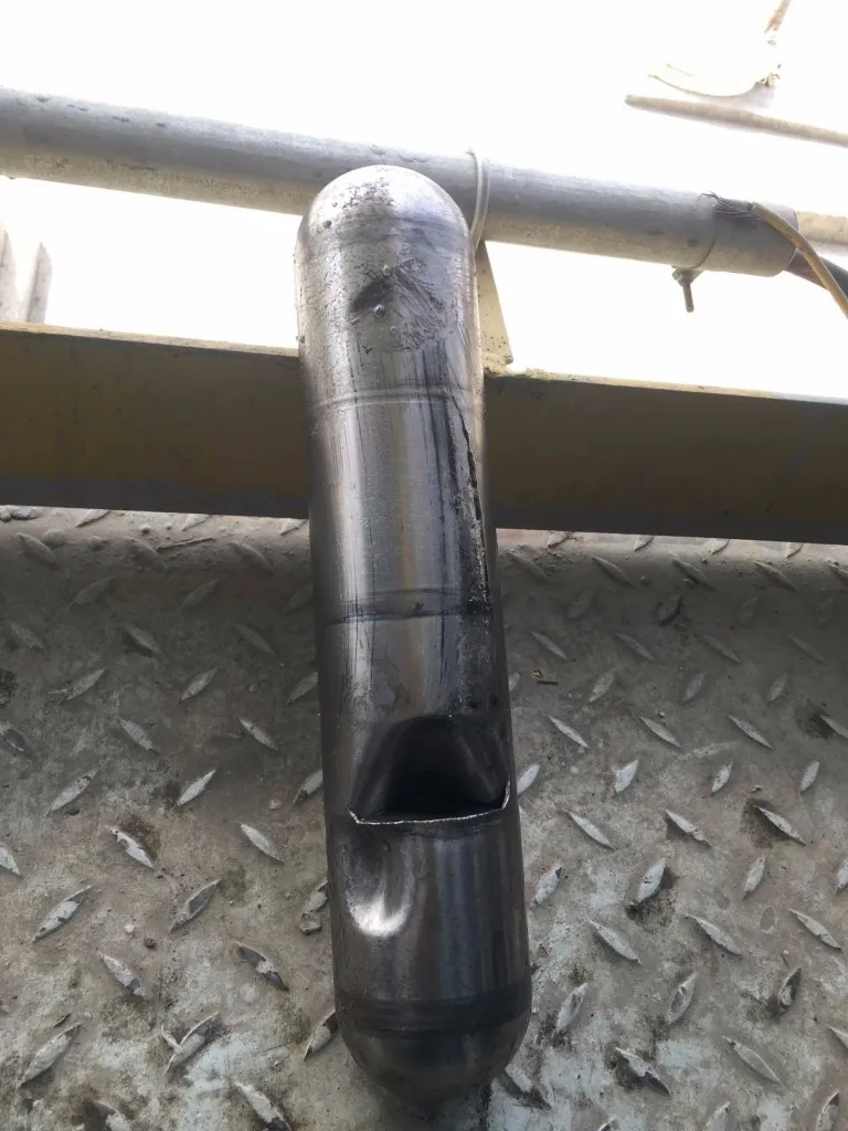

[讨论] 加氢装置高分罐现场界位计浮子破裂原因讨论
1.5K |6
cjhtiVIP会员 VIP会员 | 显示全部楼层 |阅读模式       最后访问IP广东省
加氢装置高分罐现场界位计浮子破裂原因讨论。高分罐压力18.6MPa

sanjjjVIP会员 VIP会员 | 显示全部楼层       最后访问IP广东省
焊接问题
发表于 2020-4-9 13:46:49
跟操作有没有关系?比如压力高的时候打开液位计阀门,高压力冲击破裂  详情 回复 发表于 2020-4-9 14:00

cjhti楼主 VIP会员 VIP会员 | 显示全部楼层       最后访问IP广东省
发表于 2020-4-9 14:00:18
阀门不是常开的吗
发表于 2020-4-9 15:46:39
cjhti + 5 积极参与
仪表王子VIP会员 VIP会员 | 显示全部楼层       最后访问IP山东省
质量问题啊
发表于 2020-4-9 20:03:36
cjhti + 5 积极参与
高压工况投用时,如果气相侧根部阀不开、先开液相阀,容易造成浮子冲顶,是否能够造成这种损伤不好下定论。
发表于 2020-4-10 07:53:01
cjhti + 5 积极参与
马群_V91FPVIP会员 VIP会员 | 显示全部楼层       最后访问IP山东省
扁了一点见过。直接这样裂开未见过……
