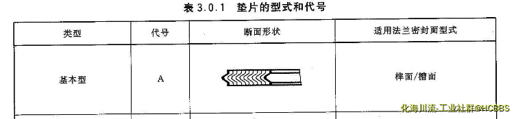

在HG20610里 缠绕垫片的基本型 是没有用在RF面法兰的,
但是在目前市场上 RF面的基本型垫片尺寸是在哪个标准里来的?
突面法兰配套的基本型金属缠绕垫尺寸遵循哪个标准?

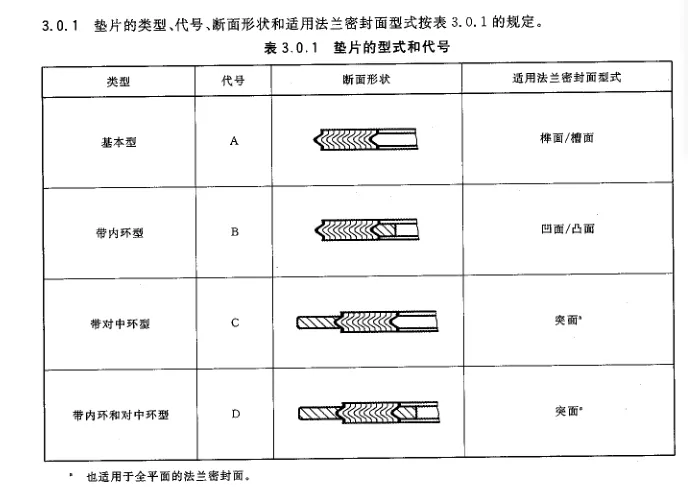

那RF得法兰用A型金属垫片  尺寸就参照C型和D型的?
发表于 2020-4-10 16:28:13
按C/D型

1、基本型就不能用在RF密封面上;2、尺寸都是一致的;3、如果实在要省成本就用D1221型,贵不了多少

规范写的清清楚楚有啥好纠结的呢~
突面法兰如果要用缠绕垫,就必须选用带对中环型或者带内环和对中环型,用基本型就是违规。
而且,一般配管的时候,低压、无危害性介质选用RF面法兰的话,非金属平垫片就够用了;如果是高压、危害性介质的话,就不是单纯在垫片类型上做文章,而是应该选择凹凸面、榫槽面等法兰了。

RF面一般都配C、D型的吧,哪里来的A型?A、B型是配MFM/TG/RJ这些吧。如果确实有,那就是非标件。
