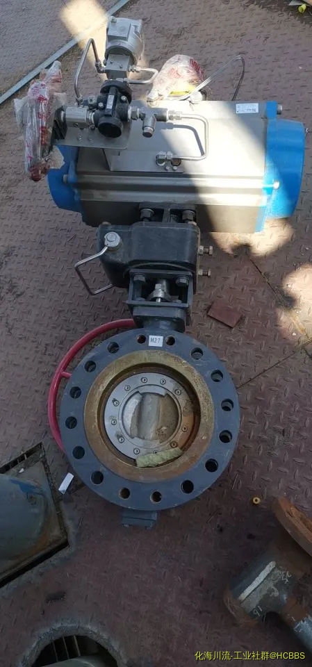

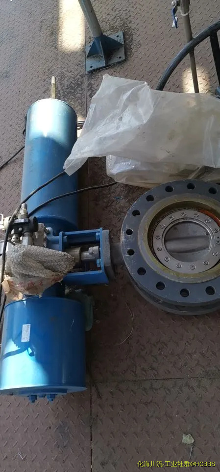

海川大神们,有谁知道这俩阀的各种区别,pid. 上的符号一样,一个是MTBE脱轻回流罐出口的 一个是脱重回流罐出口的 压力差不多

单作用气动蝶阀,看不出来区别

执行机构可能不一样

图一应该是一个快速切断阀,只有开关两种状态。
图二可以是一个快速切断阀,或者说是带调节作用的快速切断阀,因为此阀有手自动切换手柄。

第一个也带手轮,没安装,第二个能切手动   不懂为什么
