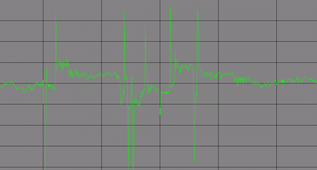

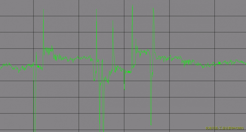

    我厂流程为除氧站将锅炉水利用锅炉给水泵将25Kpa 103摄氏度锅炉水升至60公斤压力经过四台调节阀打进四个汽包用户,其中A160T B 40T C 15T D 50T  其中只有A会不定时波动至140T 其余均无明显变化;阀门不动作一分钟左右会自动恢复,有时不恢复但调节阀门也可控制在160T 管道仅有一台调节阀 之前怀疑过定位器控制不稳,更换了三台新的福斯520系列定位器及加装了阀位反馈,阀体拆检了两次均无异物,阀门为单座调节阀,无阀笼;泵为二用一备,试过切泵,但均无效果,阀位反馈不变的情况下  流量还是拨动,包括泵出口压力会上升,泵体电流会下降,波动时现场振动较为剧烈,请大神帮忙排查下问题,还有哪些情况会导致波动? image.png 附图为流量波动情况 image.png 附图为同时压力波动情况,压力为三台变送器 image.png 附体为阀位情况,阀位动作为流量自己不回来,操作人员控制导致

看你的描述,个人感觉应该排除掉仪表指示不准的嫌疑。
因为当流量波动的时候,机泵所表现的现象完全符合其在这个工况下的状态,所以建议让你们的工艺查一下后部锅炉的工况是否发生了变化,比如说发汽量或者说负荷有无比较大的变化,包括其锅炉压力波动范围等参数的排查。
另外,你们这个DCS系统不可以把一些相互关联的参数放在一起分析吗?那样更为直观,前后关系也比较明显。

楼主最好把流量、压力、电流、反馈放在一个趋势图上,并编辑趋势位号说明。必要时标注每条曲线2个或以上特征值

个人见解:分两步控制:一,用一个压变控制给水泵实现恒压供水。二,用水位控制进水阀门的开度。这样扰动会小一些。

根据楼主描述的情况,排除了仪表、机泵的原因,除了海友提出的负荷变化外,给水经过省煤器集装箱等设备有可能有异物堵塞(时通时不通),这个需要检查。

不是,我指的是蒸汽管网波动。由蒸汽管网压力或者炉水品质造成的波动,通过三冲量作用到锅炉上水
