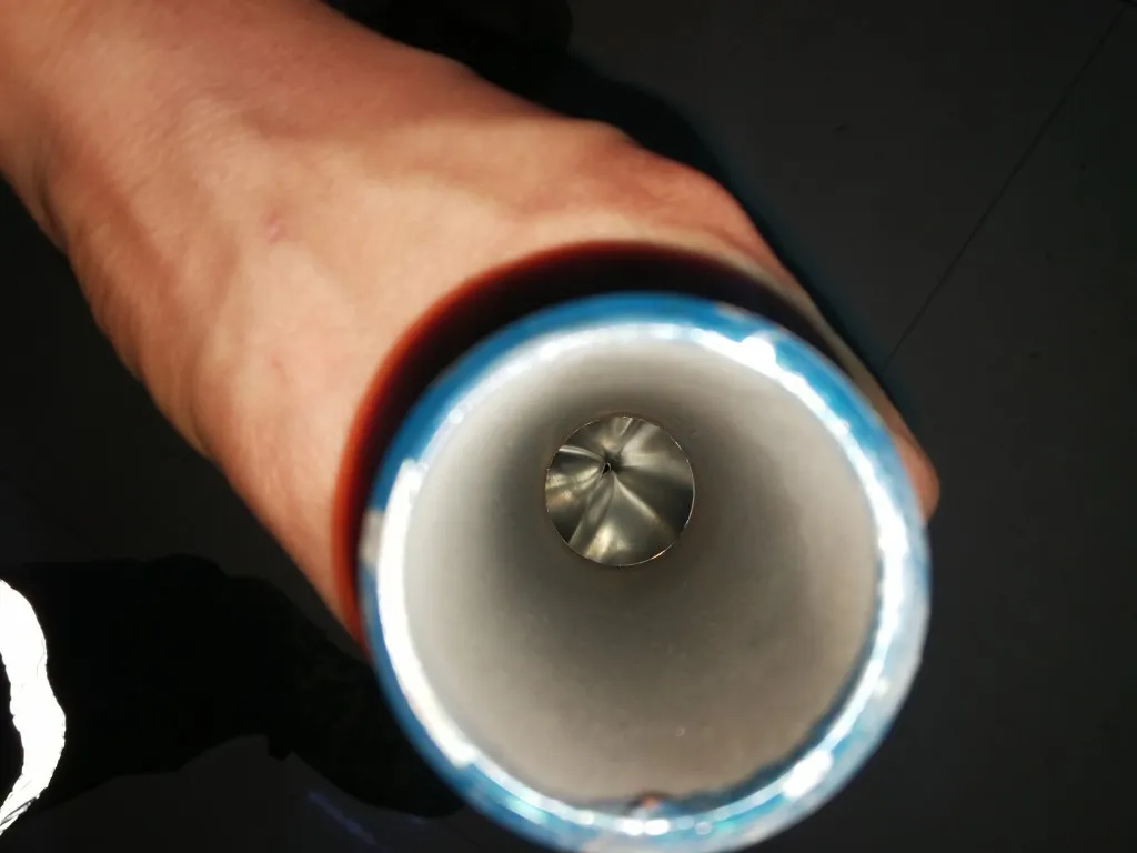

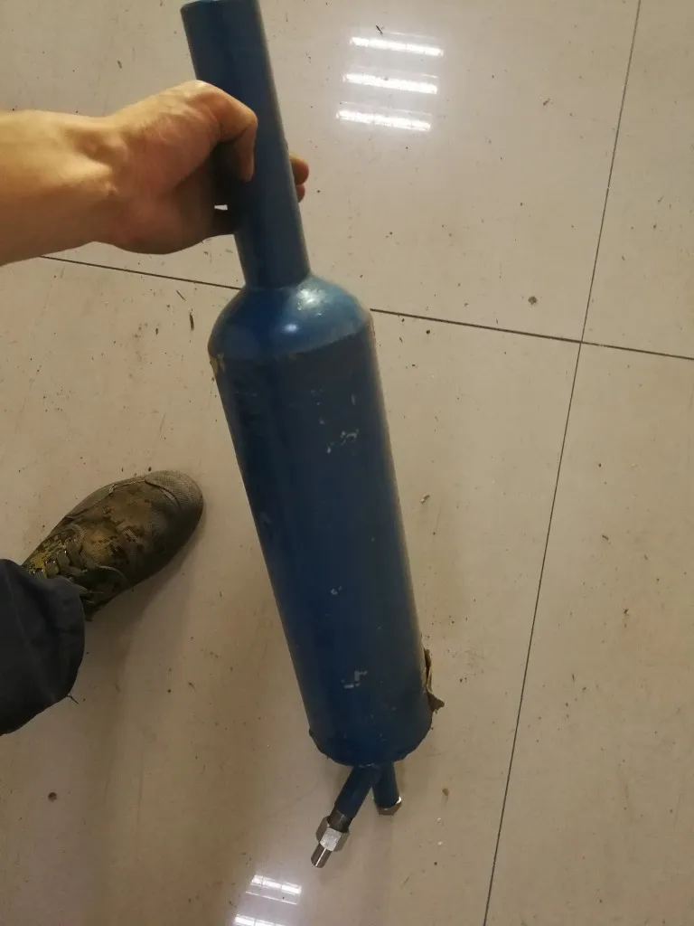

[讨论] 这个仪表是什么
1K |2
真是的VIP会员 VIP会员 | 显示全部楼层 |阅读模式       最后访问IP山东省
这是电厂里的表
发表于 2020-4-4 09:18:46
liaifeng + 5 发起议题
当前内容由会员用户名 真是的 发布!权益归其或其声明的所有人所有 仅代表其个人观点, 仅供个人学习、研究之用。
曲革VIP会员 VIP会员 | 显示全部楼层       最后访问IP山东省
这个是防堵装置,主要目的是测量压力时,防止烟气中的粉尘堵塞导压管
发表于 2020-4-4 11:25:44
参与人数 1财富 +1 收起 理由
真是的 + 1 同意你的观点
2550712634VIP会员 VIP会员 | 显示全部楼层       最后访问IP湖北省
应该是防堵取压装置,一侧接防堵反吹风,一侧接压力变送器。
