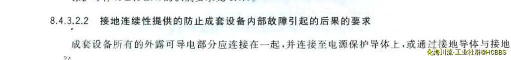

根据《GB7251.1 低压成套开关设备和控制设备 第1部分:总则》
所有用电设备的柜门都要做接地。只是柜门保护导线跨接有的需要,有的不需要。当柜门上有强电设备时,允许部分设备门和柜体靠铰链进行接地连接,但是条件非常苛刻,一般都是用导线进行跨接(见蓝色部分)。柜门上只有电压低于特低电压限值的用电设备或者没有用电设备时,柜门和箱体的铰链可以认为是可靠接地连接,不需要专门的跨接导线(见红色箭头部分)。国家标准有明确说明。
波海滔滔 发表于 2020-4-9 16:41
请教一下,单个购买的控制箱、配电箱、照明箱、网关箱这些也算是成套设备么??也可以参照这个标准执行么 ...
我认为你这里面的配电箱和照明箱肯定也要算的,网关箱和控制箱我不知道你说的产品具体是什么样的有什么功能,有一部分网关箱和控制箱也是这个标准规范的。
以下是《GB 7251.1-2013 低压成套开关设备和控制设备 第1部分总则》中对低压成套开关设备和控制设备的定义。
