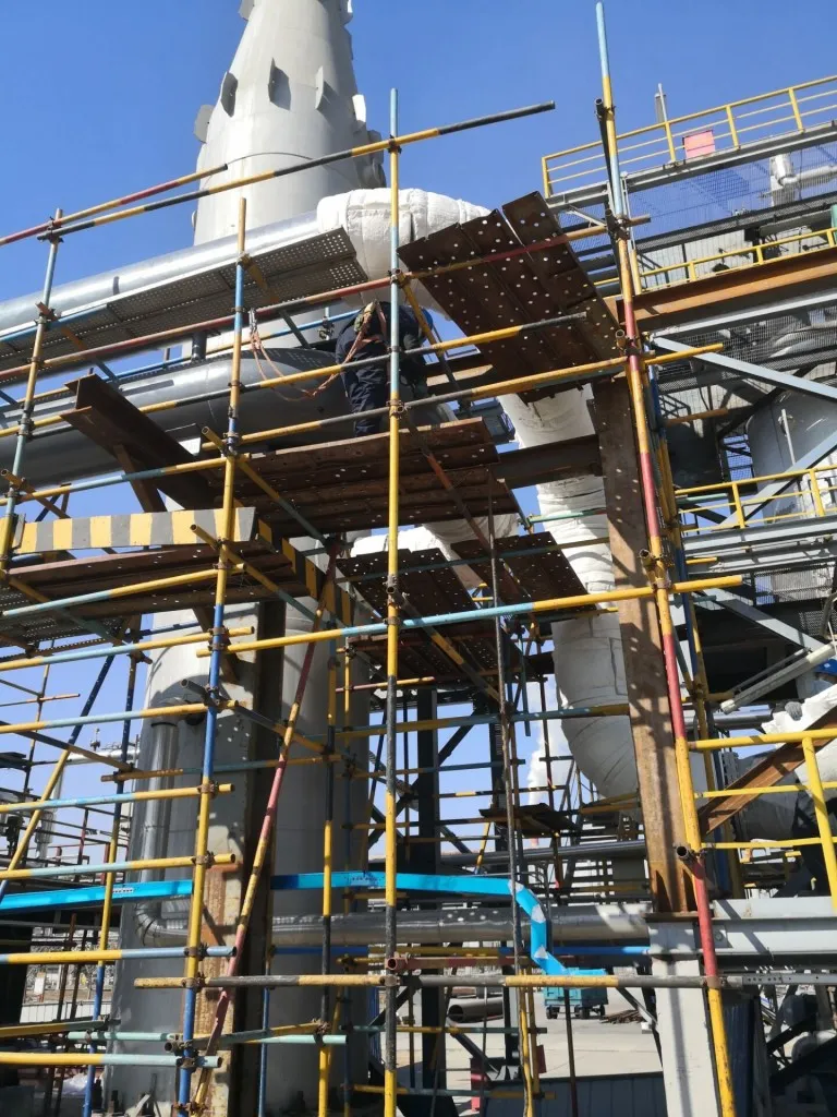

[讨论] 刚才拍摄的其他企业一处脚手架,看看有几处问题,
1.4K |5
刚才拍摄的其他企业一处脚手架,看看有几处问题?
用标准规范分析的会有评分奖励
发表于 2020-4-2 10:39:54
匆匆的过客 + 10 发起议题
吴耀锋VIP会员 VIP会员 | 显示全部楼层       最后访问IP江西省
海川小学3年  |  头衔:  【注册安全工程师】
缺少斜45度的支撑、安全网、安全标志标识、踏板设置不规范,未设置踢脚板,下数上第二格跨度过大,人员安全带没有高挂抵用等。其实相对来说,这个在大部分企业来说已经算是很不错了
发表于 2020-4-2 13:41:32
对照标准规范分析就好了  详情 回复 发表于 2020-4-2 15:40
我的名片书童楼主 | 显示全部楼层       最后访问IP内蒙古自治区
技术专家(荣誉)  |  头衔:  【资料收藏爱好者】
吴耀锋 发表于 2020-4-2 13:41
缺少斜45度的支撑、安全网、安全标志标识、踏板设置不规范,未设置踢脚板,下数上第二格跨度过大,人员安全 ...
对照标准规范分析就好了
发表于 2020-4-2 15:40:38
脚手架是钢结构的一种吧
发表于 2020-4-2 22:55:20
wx_浪里小虾米92626VIP会员 VIP会员 | 显示全部楼层       最后访问IP安徽省
上下脚手架跨度太大。没护栏安装不规范,踏板没固定,没标识,没有脚手架合格证明。
发表于 2020-4-3 20:31:02
版主(海友)  |  头衔:  TA未设置
已绑手机   ★发布悬赏→ 发布(0)  承接(0/1)
没有明确的层的概念,超过一定高度要有围护,踏板也没有良好固定,且不水平,另外架子没有闭合,标识没有。地面没有围挡,整体看上去很混乱。
