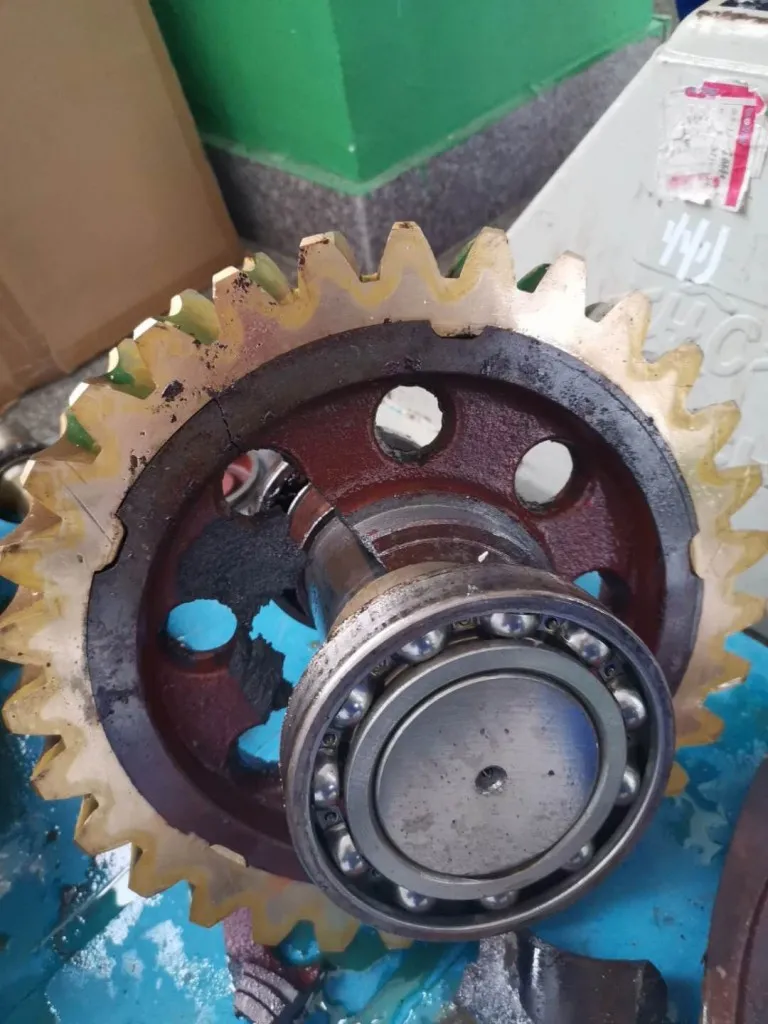

如图,此为蜗轮减速机拆下来蜗轮状况,电机转速为:1440,功率为4,减速比为1/300。我们怀疑是瞬时载荷过大,造成此现象。

从键槽的位置?

铸件有缺陷,应该是双级蜗轮减速机,被动轮负荷过载。
