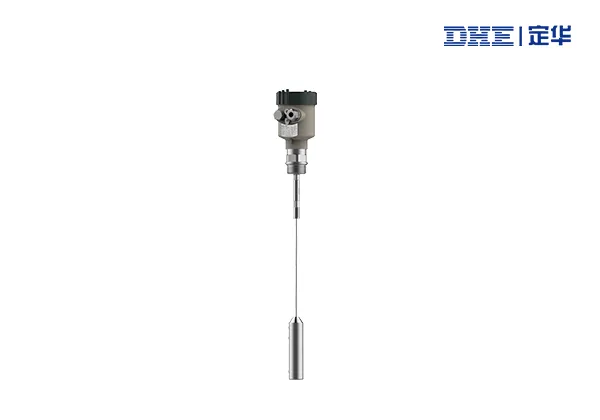

接触式雷达物位计:
登录/注册后可看大图
原理:沿导波杆向下引导微波脉冲到达物料后,部分信号被反射回来,通过测量信号发射到接收的时间差得出物位。
适用于小量程储罐,几何形状和内部有障碍物的复杂储罐。
适用于带有蒸汽,附着物,起泡,冷凝水的应用场合。
优势:在一些特殊工况导波雷达有明显的优势如:罐内有搅拌,介质波动大,这样的工况用底部固定的导波雷达测量值要比变通雷达稳定;还有小罐体内的物位测量,由于安装测量空间小(或罐内干扰物较多),一般普通雷达不适用,这时导波雷达的优势就显现出来了;再有是低介电常数的工况,无论雷达还是导波雷达测量原理都是基于介质介电常数差别,由于普通雷达的发射的波是发散的,当介质介电常数过低时,信号太弱测量不稳定,而导波雷达波是沿导波杆传播信号相对稳定,另外一般的导波雷达还有底部探测功能,可以根据底部回波信号能测量值加以修正,使信号更为稳定准确。
登录/注册后可看大图
用途:应用于水液储罐、酸碱储罐、浆料储罐、固体颗粒、小型储油罐。如:煤仓、灰仓、油罐、酸罐等。

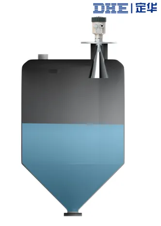

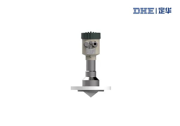

非接触式雷达物位计:
登录/注册后可看大图
原理:发射到储罐的微波信号从物料表面反射回来,通过测量信号发生到接收的时间或频率差值,得出物料的物位高度。
适用于腐蚀性强,卫生无菌等恶劣过程工况;
适用于不同过程条件下的储罐,反应釜和过程罐;
适用于精度要求很高的计量场合。
登录/注册后可看大图
优势:对液体、颗粒及浆料连续物位测量。雷达物位计的测量不受介质、温度、惰性气体、蒸汽、粉尘、泡沫等的影响,适用于爆炸危险区域。
应用:不与介质直接接触,安装方便。测量固体物量时不必考虑物料对天线的影响。能满足复杂工况的要求。例如:强粉尘、泡沫、结露、结晶等特殊环境。
