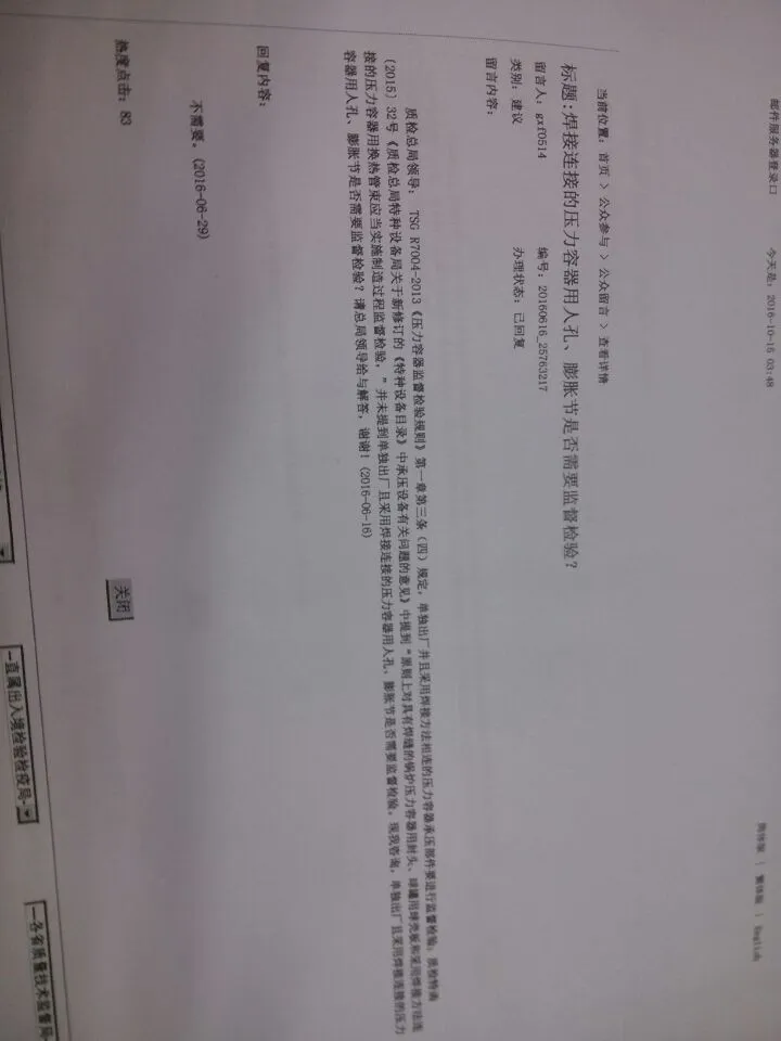

0000077778VIP会员 VIP会员 | 只看该作者       最后访问IP山东省
简介--老问题了,总局有个文:原则上没拼接焊缝的可不监检,有拼接焊缝的可进行委托监检-登录查看全文

20
张君莉VIP会员 VIP会员 | 只看该作者       最后访问IP江苏省
海川大学二年  |  头衔:  【【互相答疑】】
简介--技术规范写的非常清楚“且具有焊缝的”,根本没有异议,至于需不需要单独监检要视情况而定。 如果封头是外购的,那是单独作为主要受压元件出厂的(可以视为一台压力容器)大多数情况下是有单独封头的监检证书的,如 ...-登录查看全文
