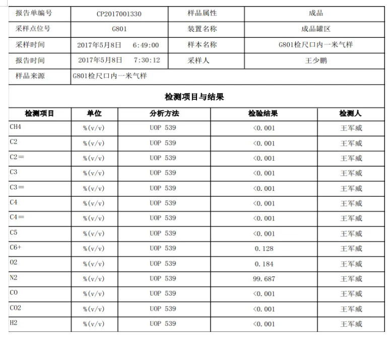

大佬们好!小弟咨询个问题:
     氮封罐气相出口浓度大致是多少,比如汽油,苯,航煤等等,不知道大佬们知不知道,我这有浙江石化氮封罐的气相分析。
    这应该是小呼吸的浓度,不知道进料时候大呼吸的浓度是怎么样的。大佬有没有经验?还是按照饱和蒸汽压换算浓度?按道理不应该是按饱和蒸汽压吧?

应该是吸附后的

通过Vocs可以计算,但是也只是一个理论值,在尾气回收系统的吸附量多少较为准确些

这是罐顶气采样,没有任何环保设备啊

我现在就是想知道氮封罐顶挥发气的最大浓度,才能定我需要多大规模的环保设备啊。。

少见,罐顶大小呼吸要回收?难道要放很毒不能排放到大气?

氮封后呼吸阀小呼吸差不多,满足环保要求不大于20g/m3.
