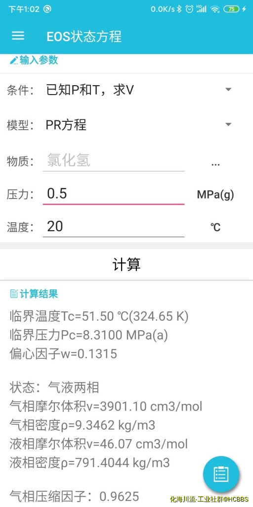

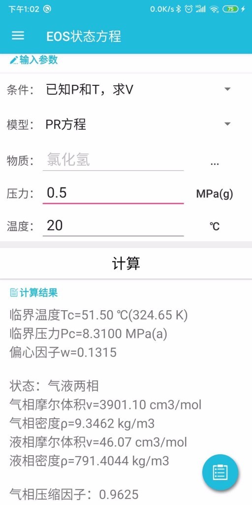

首先需要知道 氯化氢气体的密度,为9.346 kg/m3.
然后算体积流量= 50/9.346 = 5.349 m3/h
此状态下压缩因子Z=0.9625. 勉勉强强可以当成理想气体。

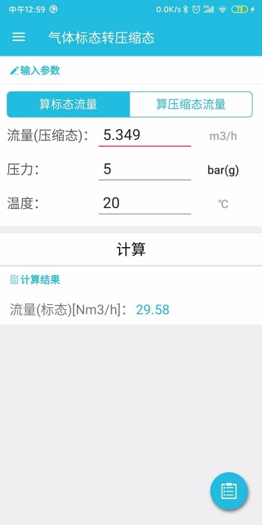

既然是理想气体那就可以直接用理想气体状态方程。
计算得到标态下的流量为 29.58 Nm3/h

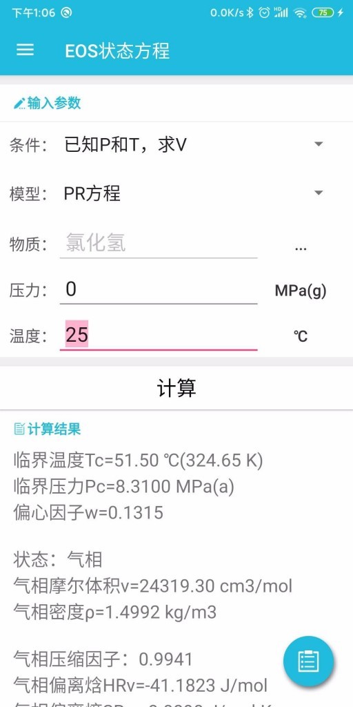

现在我们试一试另外一种方法。直接计算标态下的气体密度为1.4992kg/m3.
那么标态下(298.15 K(25℃)和101.325kPa)的体积流量为50/1.4992=33.35 Nm3/h
可以看出还是有点差别的。因为0.9625其实有点偏离了理想气体。建议采用此结果。
