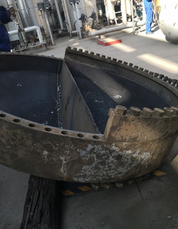

换热器封头这半拉是什么部件?

同问,涨涨见识,这样的换热器封头还真没见过

这样的换热器封头也是第一件。我估计是为了方便对封头的方向,例如,防止装反了等等。
发表于 2020-3-23 20:49:09
浮头盖??
发表于 2020-3-24 08:31:00
应该是一半的连接件拆掉了,看下那半个还带螺栓的,螺栓全部拆掉也可拿下来,这个带有卡槽的。

jiaoxingmin1996VIP会员 VIP会员 | 显示全部楼层       最后访问IP上海市
拆卸用的工装?

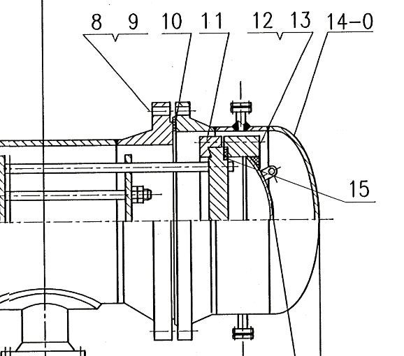

发表于 2020-3-26 00:51:47
谜底解开:
       这就是江湖上传说中浮头换热器的钩圈
      件号11

小浮头侧,中间隔流板,主要作用是给换热器管程进行分隔,也就是几管程的来由

大大卷VIP会员 VIP会员 | 显示全部楼层       最后访问IP山东省
勾圈,这是半个,作用是将小浮头盖固定在管束管板上。
