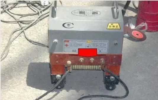

电焊机有什么问题 最好用标准规范分析

1.电焊机未接地;2.电源线接头裸露。

电焊机外壳未接地,

照这个设备的说明书,对照实物看缺啥就是问题,哪一项没有按照要求使用就是问题。说明书中所规定的要求就是这台设备的标准。否则他拿不到生产合格证是无法在市场上销售产品的。

电焊机接线端裸露,电机外壳未接地,电焊机输出线摆放杂乱。

电焊机后部接线柱区域应该有外壳封闭。
违反了GB 15579.1 弧焊设备 第 1 部分:焊接电源
6.1 如部件或组件按GB/T 16935.1和IEC 60664-3要求予以全部封闭、包壳或密封,则允许采用2级污染环境的电气间隙和爬电距离。
违反了GB 19213—2003 小型弧焊变压器安全要求
7.7.2 无意中接触的防护
焊接电缆耦合装置应符合 GB 15579.12 要求。焊接输出接线端,不管是否接有焊接电缆,都应予以防护,以防止人体或金属物的无意接触。可采取如下防护措施之一:
a )插座的任何带电部分都应在进口孔道的里面;
b )装有带铰链的盖或防护挡板
发表于 2020-3-23 11:34:08
我的名片书童楼主 | 显示全部楼层       最后访问IP内蒙古自治区
技术专家(荣誉)  |  头衔:  【资料收藏爱好者】
电焊机未接地
违反了GB 9448-1999 焊接与切割安全11.3 接地
焊机必须以正确的方法接地(或接零) .接地(或接零)装置必须连接良好,水久性的接地(或接零)应做定期检查。
