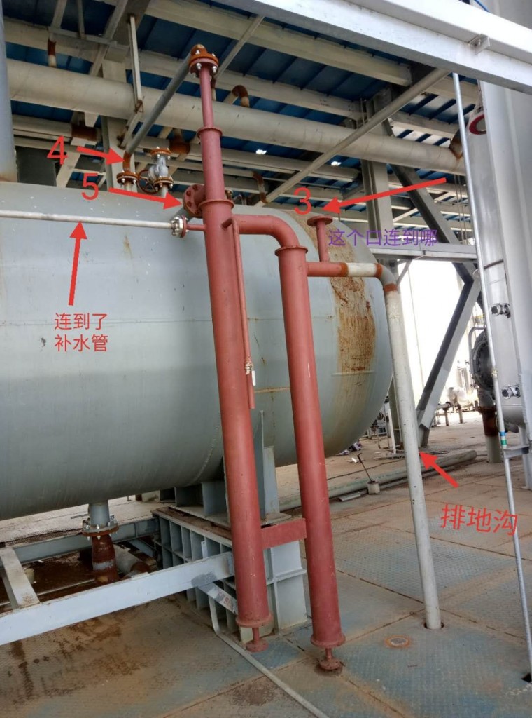

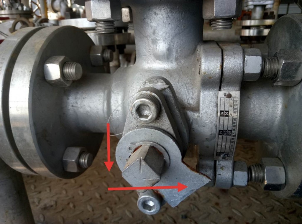

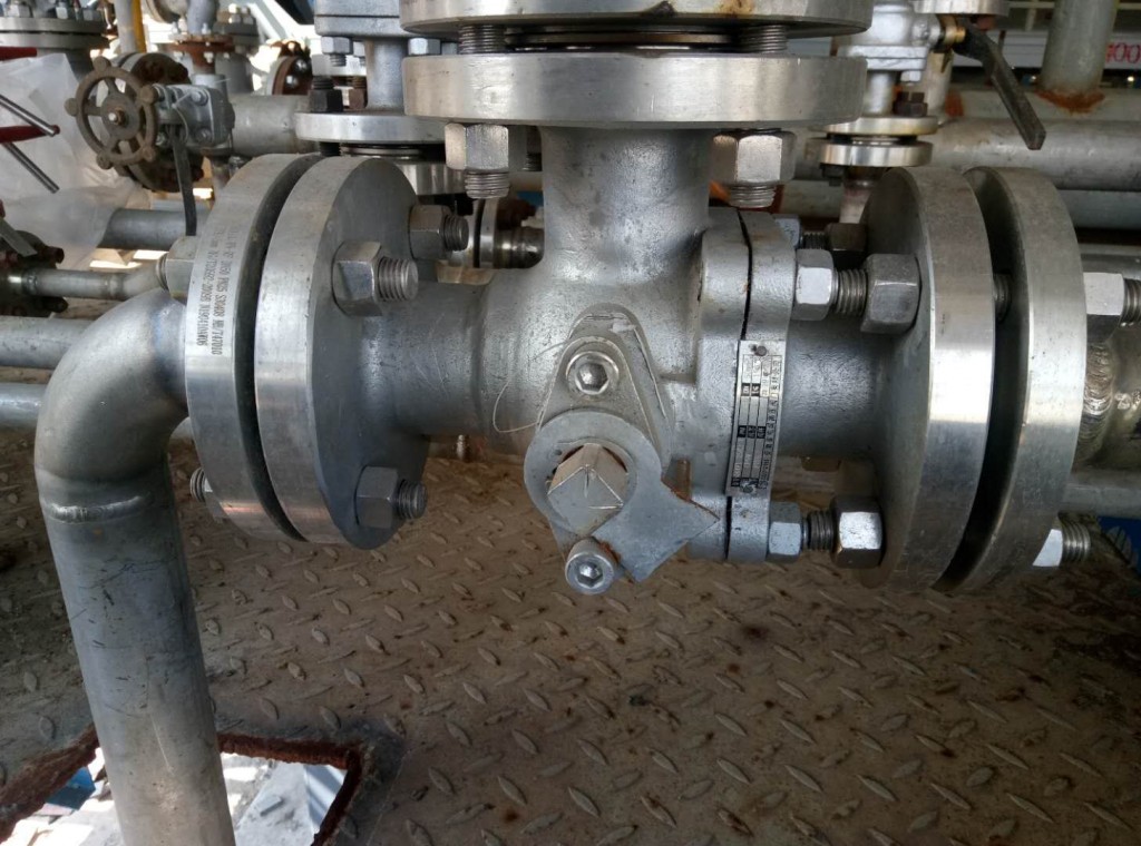

1. 各位老师,这个三通阀流向对吗?
2. 各位老师,这个配件的专业名字是什么,3 4 5有什么作用?红色向下DN20的管有什么作用,补水用的吗?这个配件如何使用?内部是什么结构,是大管套小管吗?3.  这个旋膜除氧器有个排气管带手动阀,接到了蒸汽排污扩容器。那除氧器排气是通过上面红色配件自动排气,还是打开排气管阀门手动排,说是控制104度,20KPA,那手动打开排气管,除氧器压力应该没这么高压力。

三通阀内介质流向标识不错。
除氧器水封结构请看下面链接里的解释:
https://bbs.hcbbs.com/forum.php? ... d=767002&page=1

谢了,那 3 法兰口是不是应该接个管放空? 还有除氧器是如何保持20KPA压力的?除出的不凝气体怎么排出来,?我看了这边的除氧器,除氧头上有1个安全阀,有1个手动放空阀,不凝气体通过安全阀自动排出?还是手动阀一直开着,开着的话除氧器不会有20KPA压力。

3这里应该接放空,但是不能朝天,否则容易伤人!
除氧器的压力是通过进入的蒸汽控制压力的,你难道以为排空了就不能控制压力了?进气大于出气后,其设备内部就有压力了不是!

明白了,手动放空阀一直开着
