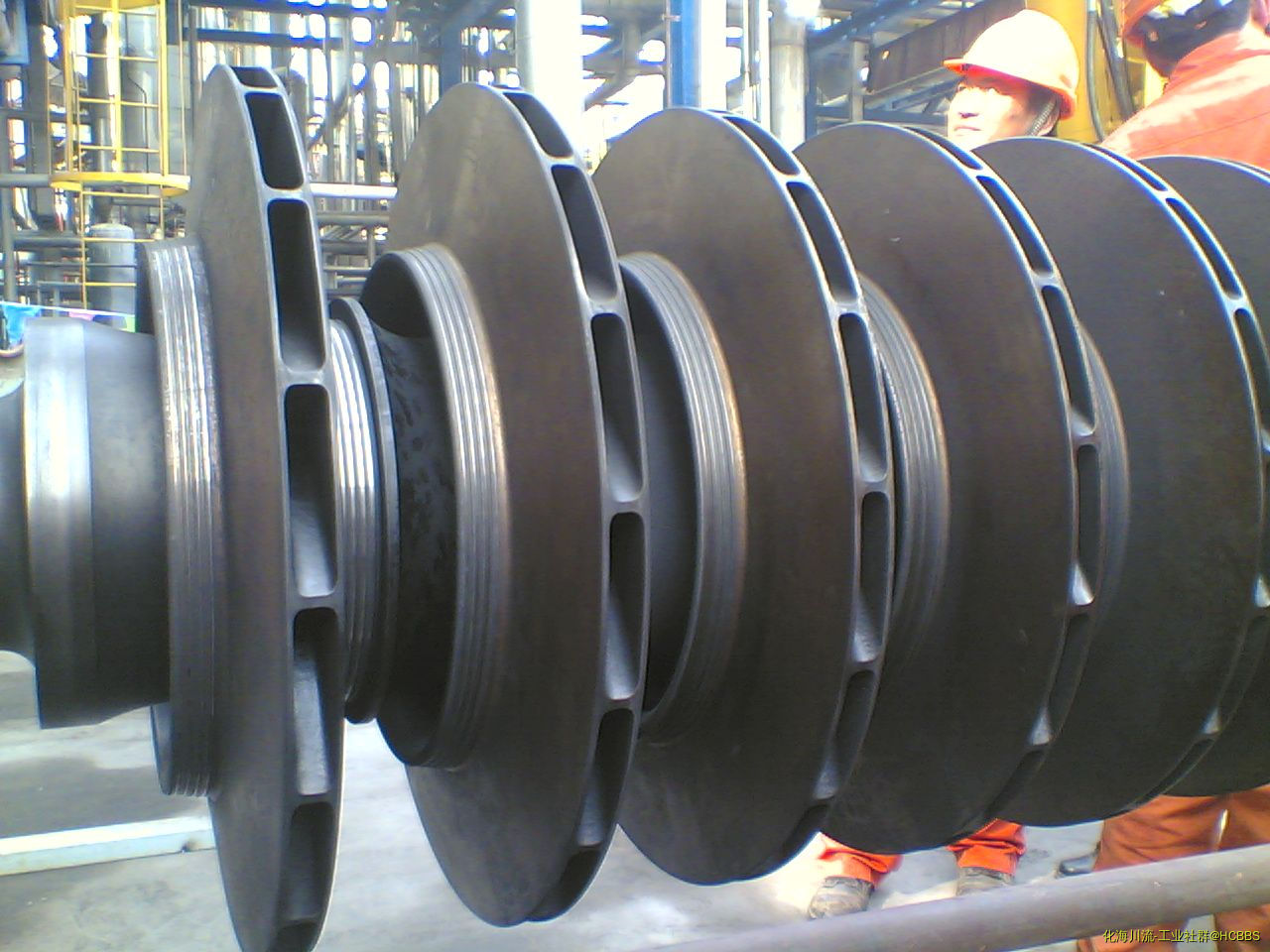

wx_么子西10819VIP会员 VIP会员 | 显示全部楼层 |阅读模式       最后访问IP江苏省
压缩机

导流器么?
发表于 2020-3-22 07:12:29
我也是这么觉得的  详情 回复 发表于 2020-3-22 10:22
我也是这么觉得的
发表于 2020-3-22 10:22:20
zhaoze6892VIP会员 VIP会员 | 显示全部楼层       最后访问IP山东省
我觉得是多级泵转子组件。。。。就是一根轴带着多个叶轮,但是又感觉少了几片中间侧板或者隔板
发表于 2020-3-22 11:15:42
湘江顽石VIP会员 VIP会员 | 显示全部楼层       最后访问IP江苏省
确实有点像
发表于 2020-3-22 11:19:46
烟汽轮机,进气锥

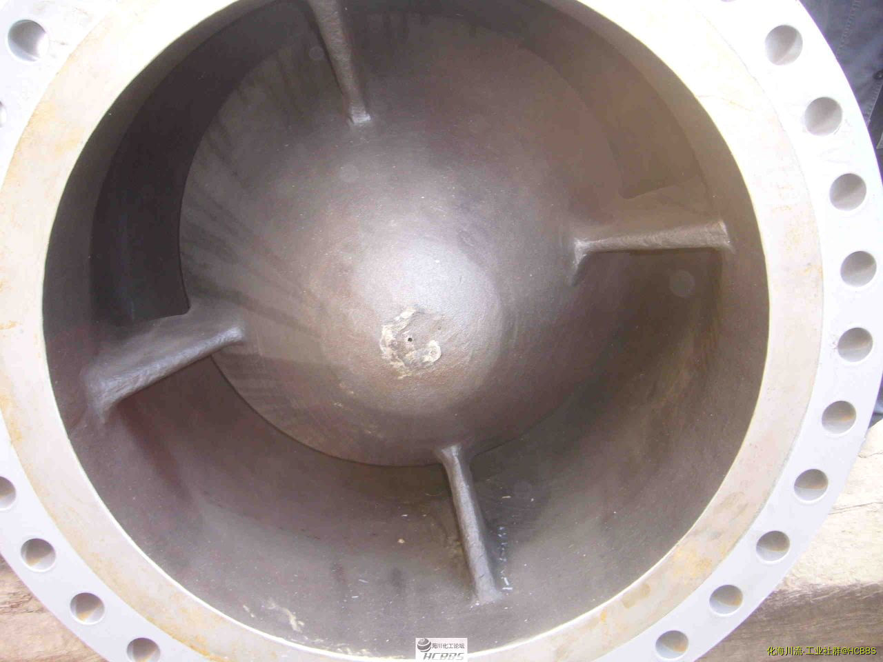

发表于 2020-3-22 21:40:01
马群_V91FPVIP会员 VIP会员 | 显示全部楼层       最后访问IP山东省
第一张图下半截长什么样子

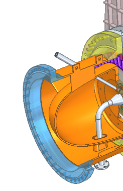

upcchaoVIP会员 VIP会员 | 显示全部楼层       最后访问IP北京市
已绑手机   ★发布悬赏→ 发布(0)  承接(1/6)
设计院的提示您,这确实很想烟气轮机进气锥
下图是我画的。
发表于 2020-3-25 14:30:59

a804603133_RGYVVIP会员 VIP会员 | 显示全部楼层       最后访问IP上海市
问下进气锥的作用是分离空气中的颗粒物吗?
发表于 2020-3-25 15:10:43
进气锥是为了更好的分配流体,确保进料的均衡性,从而保证动设备运行的平稳。 以下是烟气轮机入口导流锥的作用,供参考:  详情 回复 发表于 2020-3-27 19:53

hc张老师VIP会员 VIP会员 | 显示全部楼层       最后访问IP上海市
技术专家(荣誉)  |  头衔:  TA未设置
导流锥是烟气轮机的咽喉部件,其作用是使再生器产生的高温烟气沿流动方向保持均匀加速,且使烟气中催化剂微粒均匀分布,并沿轴向完全对称地进入烟机静叶,驱动烟机转动。
发表于 2020-3-27 19:53:26
a804603133_RGYV + 2 热心助人
╰づ飞龙在天ゞ | 显示全部楼层       最后访问IP山东省
烟机  进气锥   也叫导流锥
发表于 2020-3-27 20:00:50
轴流风机进气锥,常见烟气轮机  发表于 2020-4-29 15:20
