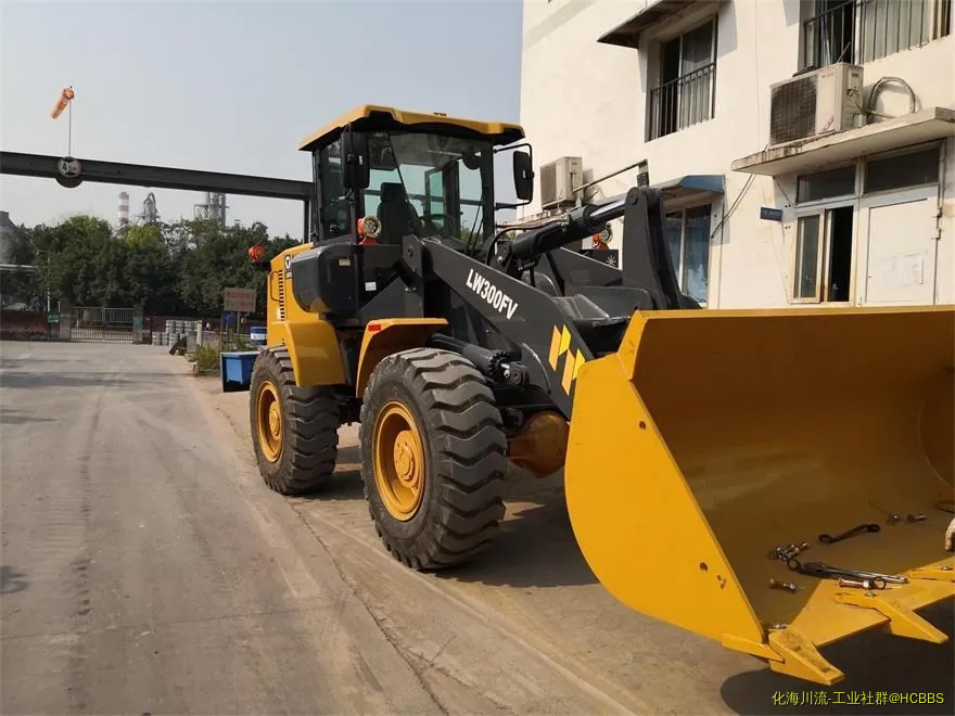

请看看,防爆型的铲车,跟普通铲车有哪些不一样,知道的都说说看

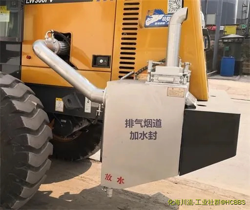

区副超(海友)  |  头衔:  【海川热心参与者】
跟普通铲车的区别一:改装了排期烟道
发表于 2020-3-21 20:56:13

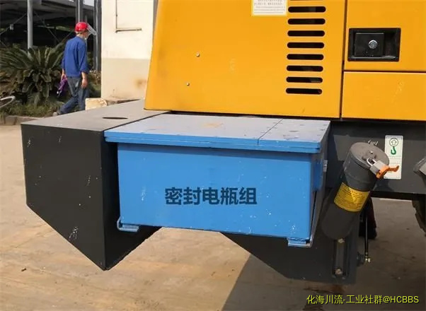

跟普通铲车的区别二:密封了电瓶组
发表于 2020-3-21 20:59:33

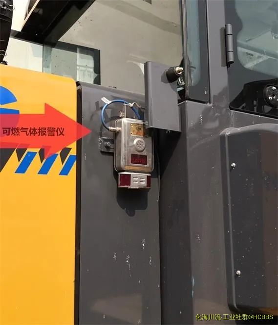

跟普通铲车的区别三:加装了可燃气体报警仪
发表于 2020-3-21 21:01:04

提交了改装设计文件,增设了改装标识及提示标识等。这些内容比较繁杂且涉及单位名称,就不一一上图了
发表于 2020-3-21 21:04:05

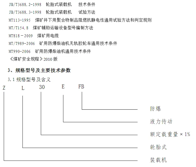

附上防暴装载机的技术指标
发表于 2020-3-22 18:00:27
明白人啊!连铭牌编号都一个字不差  详情 回复 发表于 2020-3-22 21:04

hesonchang214 发表于 2020-3-22 18:00
附上防暴装载机的技术指标
明白人啊!连铭牌编号都一个字不差
发表于 2020-3-22 21:04:03
