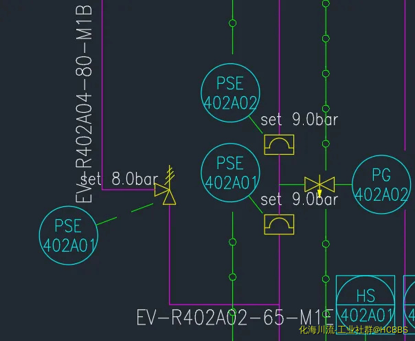

各位海友,大家好!
请问一下:双爆破片串联的含义是啥?感觉没有意义。见附件

简介--该管路是用于氨化反应。反应釜压力5bar。-登录查看全文

简介--超压情况下一道破了二道也会破,对安全没有降低。 不超压情况下一道可能因腐蚀或别的问题破了,通过压力表监测到,还有二道保护-登录查看全文

简介--再借题发挥一下,如果是为了安全,使用双安全阀不就好了,为什么要用到爆破片和安全阀?而且爆破片的设定压力还比安全阀高?-登录查看全文

简介--a328958874 发表于 2020-3-23 13:12 再借题发挥一下,如果是为了安全,使用双安全阀不就好了,为什么要用到爆破片和安全阀?而且爆破片的设定压 ... 因为是高危反应,防止反应釜瞬间超压,安全阀来不及泄压,所以用 ...-登录查看全文

简介--这个第一次见到,感觉很奇怪; 1、安全阀那边的设置压力8.0bar,两个爆破片设置9.0bar,也就意味着在PSE爆破前安全阀就已经起跳了,这不是逻辑有矛盾吗? 2、安全阀的位号标识为啥和其中一个爆破片位号一样?是不是 ...-登录查看全文

简介--a328958874 发表于 2020-3-23 13:12 再借题发挥一下,如果是为了安全,使用双安全阀不就好了,为什么要用到爆破片和安全阀?而且爆破片的设定压 ... 有腐蚀性 时间长安全阀容易漏 这种一般安全阀和爆破片组合使用 ...-登录查看全文

简介--hunangao 发表于 2020-3-24 09:24 这个第一次见到,感觉很奇怪; 1、安全阀那边的设置压力8.0bar,两个爆破片设置9.0bar,也就意味着在PSE爆 ... 感谢回复。 1. 爆破片设置压力应该要比安全阀压力要高。反应釜压力略 ...-登录查看全文

简介--正常使用的是安全阀;只有爆炸或者出现异常时安全阀来不及泄压,使用爆破片来放掉;设定压力没问题,使用两个爆破片考虑到腐蚀和有的厂家质量不好漏气,压力表可以判断出来,可以立即更换。正常工作不使用爆破片。 ...-登录查看全文

简介--zhanghp30 发表于 2020-3-24 12:57 正常使用的是安全阀;只有爆炸或者出现异常时安全阀来不及泄压,使用爆破片来放掉;设定压力没问题,使用两 ... 设计思路就是这样的。 ...-登录查看全文
发表于 2020-3-24 12:59:37
简介--wx_Leary JIANG2 发表于 2020-3-24 12:41 感谢回复。 1. 爆破片设置压力应该要比安全阀压力要高。反应釜压力略高时,使用安全阀泄压即可。只有泄 ... 恩,学习了,因为目前遇到的比较多的就是爆破片和安全阀的串联使 ...-登录查看全文

简介--很有意义,当然是根据具体工况了。如果使用高度毒性和易燃易爆介质工况,爆破片有少量渗漏产生高风险事故,可以考虑这样的设计;或者高压腐蚀性、应力变化引起爆破片破损失效,可以考虑这样的设计。工艺安全不能凭老 ...-登录查看全文
