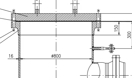

[求助] DN800设备法兰及法兰平盖上设置转臂可行吗?
4.8K |33
gn_1984VIP会员 VIP会员 | 显示全部楼层 |阅读模式       最后访问IP四川省
如题。见图。
万能的海友有做过这么大直径或比这个直径更大设备的转臂吗?

你是想用转臂把平盖吊起来打开吗?你这平盖大概估算了一下,有几百公斤,就怕转臂转起来太费劲了

准备做成水平吊盖还是回转吊盖?DN600人孔的垂直吊盖推开都有点费劲,这个如果是水平吊盖估计打开会很费劲
发表于 2020-3-19 22:01:59
楼主先说重量有多少公斤?再看法兰公称直径是多少?
如果不超过500公斤,吊柱都有标准图集。
超过500kg,要按照起重吊装来进行,一般是用手拉葫芦了。
发表于 2020-3-19 22:22:16
手拉葫芦要搭架子,现场空间不允许搭架子。所以打算采用吊车进行。  详情 回复 发表于 2020-3-23 10:11
超过500了,差不多有600  详情 回复 发表于 2020-3-20 08:50

若50厚大概300kg,觉得用抱紧螺栓好些,

超过500了都,直径有点大,所以我我觉得整转臂不现实  详情 回复 发表于 2020-3-20 08:54

超过500了,差不多有600
发表于 2020-3-20 08:50:18
按照规定不能使用吊柱了  详情 回复 发表于 2020-3-20 08:59

按照规定不能使用吊柱了

做过直径900的带转臂的拱盖人孔。

就算计算能用,但是也不实际,人根本就转不动,建议用吊耳

做过DN1600常压脱硫塔的吊盖人孔。可参考一下这篇文章”人孔起吊配件的计算及选择“,动载荷可按吊耳新标准的要求。

液压顶起,再悬臂移除。照片有机会去拍下。
