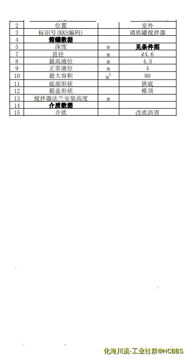

双螺带式搅拌

没那么简单。
发表于 2020-3-19 18:17:37
用螺带式搅拌桨,加大功率,机架不要用铸铁的

粘度范围多少

沥青搅拌器分好几种  关键是看看怎么用  个人感觉螺杆搅拌器不适用

粘度40cp

浓密机搅拌耙式搅拌怎么样

直接射流搅拌呢?考虑吗?
