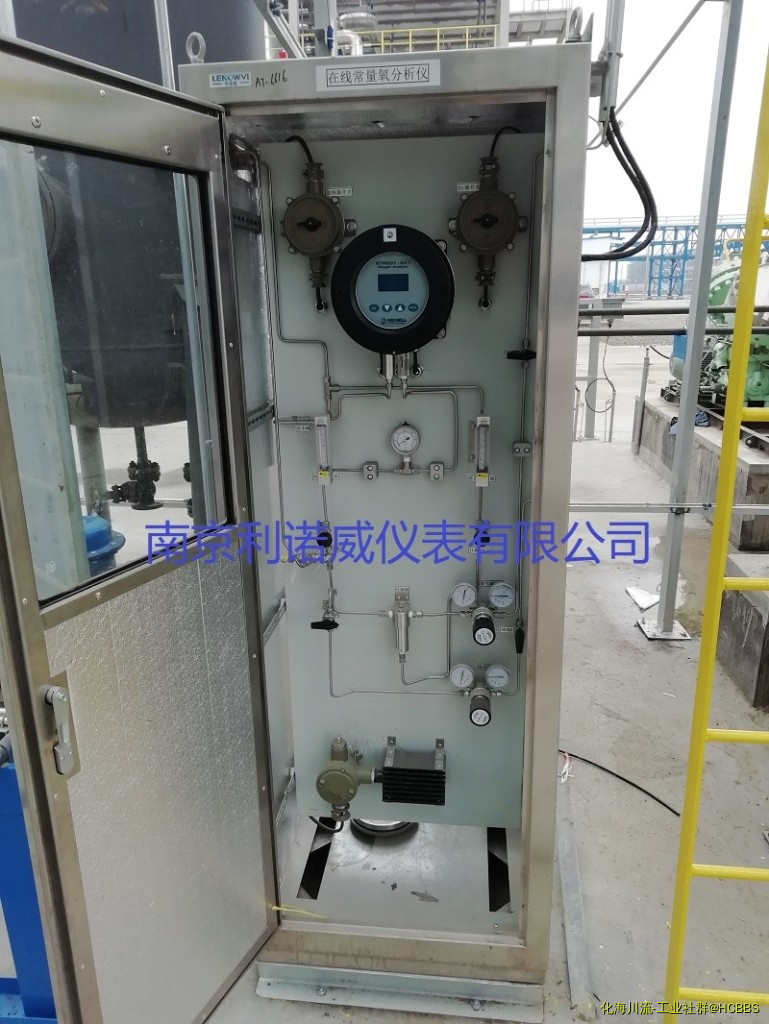

催化再生器中工艺气催化剂颗粒物杂质较多,温度高,湿度大,氧含量指标还挺重要,有比较好的氧分析仪及预处理设计推荐么?谢谢。

类似的介质一般设计的时候都设有反吹风装置,减轻你说的问题影响。

我们用的仪表,两三周换一个主板,我就不推荐了。我提醒一下,选择时候要了解其主板允许使用温度,我们是因为环境温度太高,主板经常烧毁。

你说的仪表是不是类似于氧化锆那种还是就是氧化锆直接在线安装在管道上的才那么容易烧电路板,将工艺气引出来测量的应该就不会烧主板了,但是无论那种测量方式都避免不了催化三旋高温高湿高粉尘的影响,还是没有更好的解决办法。

高温——降温
高湿——除水
常量用顺磁原理西门子、ABB、仕富梅氧分析仪都有,微量氧用电化学索思兰氧分析仪
