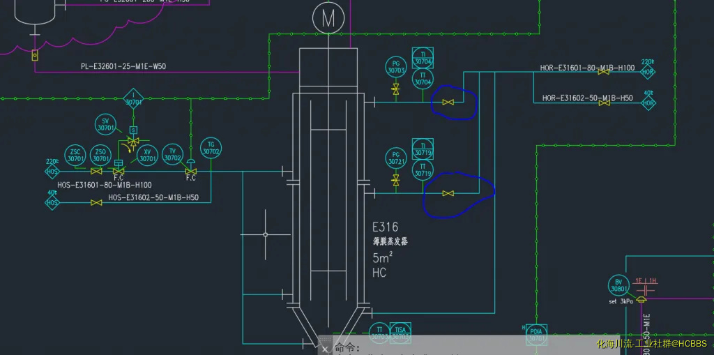

各位海友,请教一个问题。
薄膜蒸发器有三段套管,配管如图所示。其中两段出口管道上面装有两个截止阀,这里为什么要安装截止阀?

薄膜蒸发器各段加套管温度是不是存在很明显的差异?

控制蒸汽流量,但是最下边管线上也该一并加一个

蒸汽不就是安装截止阀吗
