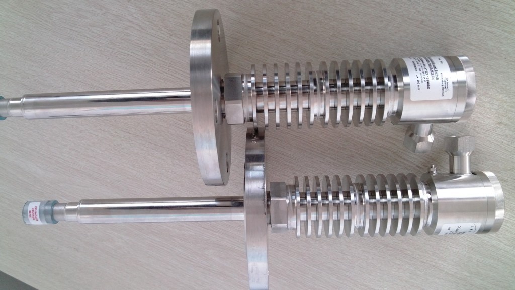

如题,现进行一项目,系统中需监测液位点,安装位置可顶装也可装在管路上;系统内压力40Mpa,极限低温-196℃,介质液氮,可能存在沸腾态有气泡;现已采用差压液位计方案,为保证监测准确性需再加设一种液位开关方式,沟通多家后目前丹麦API的超声波液位开关能实现监测,进口订购时间较长,国内是否有类似产品,能适应工况的,请大家帮忙推荐介绍一下。

介质只是液氮的话,可以考虑浮筒式液位计。

40Mpa情况下汽液密度差比较小,且液氮密度同样不大,约600kg/m3 还要考虑浮筒耐压问题。  详情 回复 发表于 2020-3-24 08:10

可以选用顶装液位计,浮球做平衡式结构。耐压没有问题。

在空分行业选用差压变送器仍是最好方案。按照SHT3007-2014,压力罐需要2套远传液位计,但并不是不能用同一种类型。有些专家来检查,只拿自己的认识来无理的要求别人。现在新设计的项目不再建议使用液位开关,模拟量可靠性更高。2005年的英国邦斯菲尔德地区油库火灾爆炸事故是一个惨痛教训,最直接的因素是液位开关没有正确动作。在众多空分项目中,我还未见过液氮罐设液位开关。一般是在储罐溢流管线出口末端(有一小段露在空气中)安装温度计,用此温度作联锁。如按满足双远传液位的要求,个人建议增设一套差压变送器。
