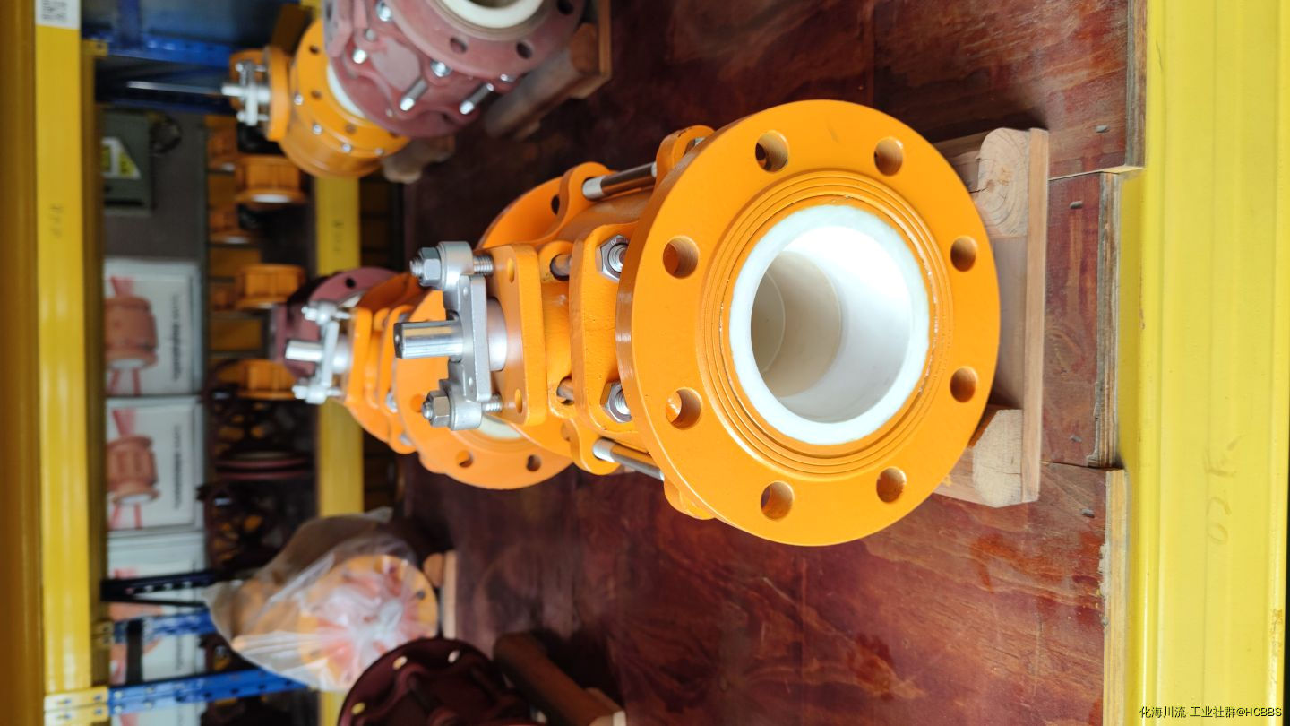

物料温度:最高温度在110℃,最低温度常温,不过硫酸钠在冬季的时候结晶,氯化钠在浓度高的时候结晶;
ph值:10-13之间;
含固量在40%-80%;
阀门主要作用:主要是调节阀,泵进口需要截止阀,阀门内漏会导致物料在泵头堆积结晶。
现在用的是不锈钢球阀,但是安装更换后开启关闭几次就会发生内漏,请教一下类似洗盐工况下应选用什么材质、什么类型的阀门?

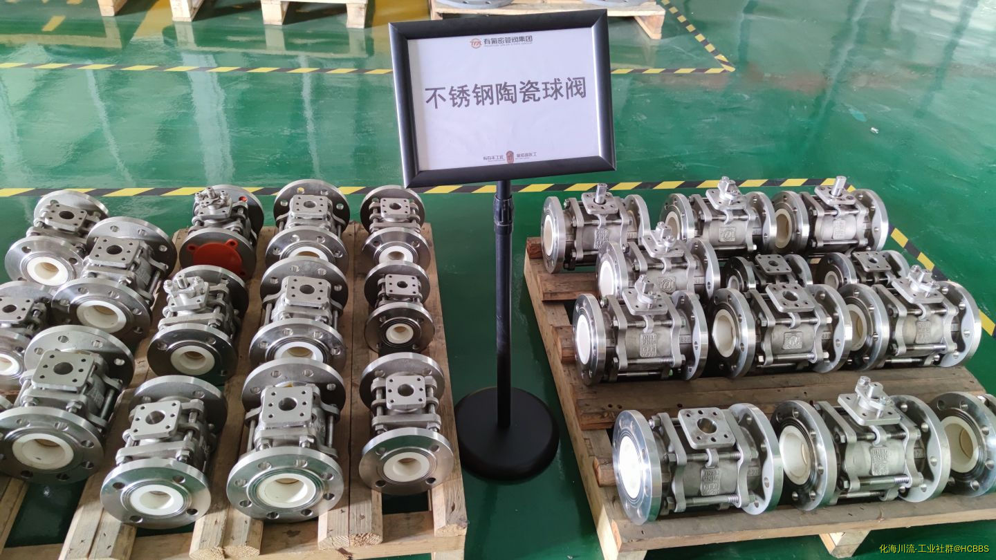

建议使用陶瓷阀门试试,这种工况金属阀门肯定很快时间就坏了

就工况来看普通阀门是不好用的,首先有腐蚀,再加上结晶更麻烦。普通球阀容易被结晶卡死,强制转动必然破坏密封圈,然后就是内漏出现。本公司有这方面的选型经验,也成功改造过类似工况的阀门,反应比较好用,请楼主联系我进一步交流一下!

是不是可以在阀体上增加溶剂清洗或伴热。
