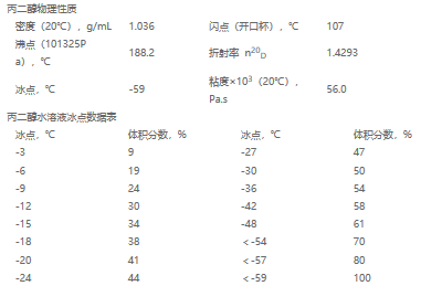

简介--哥哥姐姐们,好久不见,小弟来请教问题啦!!! 我在网上查找了一些关于丙二醇和水混合液,体积浓度与冰点的物性关系,但都是一些很粗略的表格,谁可以有更全面的物性数据或者是否可以有公式计算!!!谢谢!!-登录查看全文

简介--aspen这个能模拟吧-登录查看全文

简介--记得,只有表格,按温度要求,选取浓度-登录查看全文
