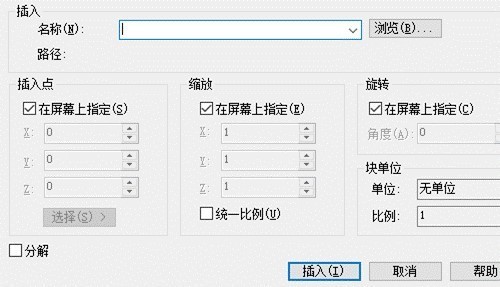

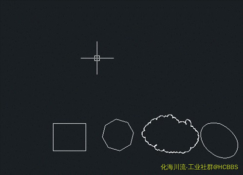

方法一:插入块
1、在浩辰CAD中打开其中一张图纸。如下图所示:
2、点击界面菜单栏上的“插入”—“块”命令 。
3、系统会自动弹出“插入图块”的对话框。如下图所示:
我们点击右边的“浏览”按钮,选取另一张图纸文件。
5、勾选“在屏幕上指定”的选项和“分解”复选框,点击插入按钮。如下图所示:
使用鼠标左键插入,再根据命令行出现的指示输入图形的比例因子和旋转角度,图纸就完成合并了。

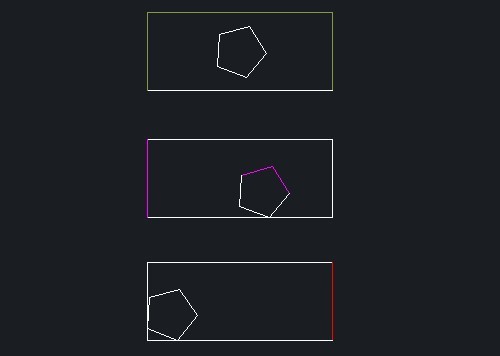

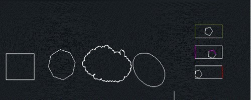

方法二:复制粘贴
1、打开浩辰CAD软件,打开两张图纸。如下图所示:
框选中需要进行复制的图纸内容,使用Ctrl+C的组合键进行复制。如下图所示:
打开另一张图纸,点击某一区域,使用Ctrl+V的组合键进行粘贴。如下图所示:
这样,两张图纸就合并在一起了。
