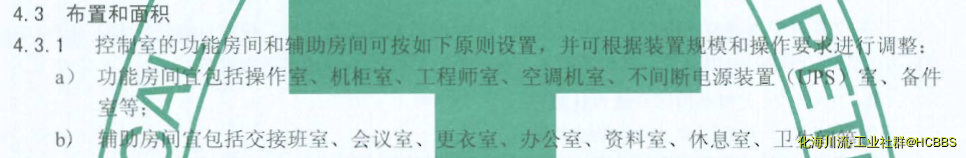

海川大学三年  |  头衔:  【石化企业工程师】
一般都单独设置UPS房间。SHT 3006-2012 石油化工控制室设计规范:
主要目的:一是电磁隔离;二是,UPS和机柜间的维护人员也不一样,分别归电气和仪表管理。便于分隔管理。

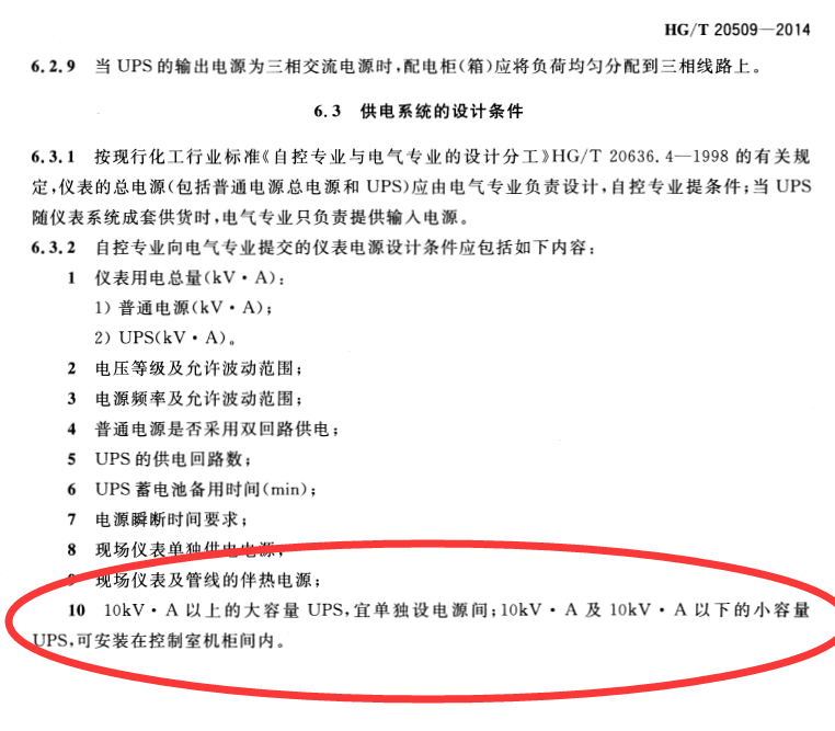

fengxing08VIP会员 VIP会员 | 显示全部楼层       最后访问IP山东省
10KVA以上宜单独设电源间——出自HG/T 20509-2014
鞍山新会员 发表于 2020-3-11 08:53
小弟不才,请问那块写的10KVA
请看截图

智GEVIP会员 VIP会员 | 显示全部楼层       最后访问IP江苏省
HGT 20509-2014 仪表供电设计规范6.3.2
