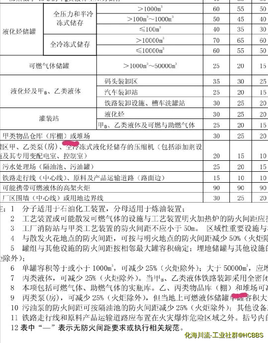

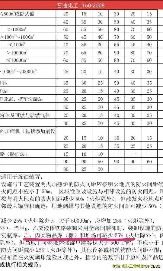

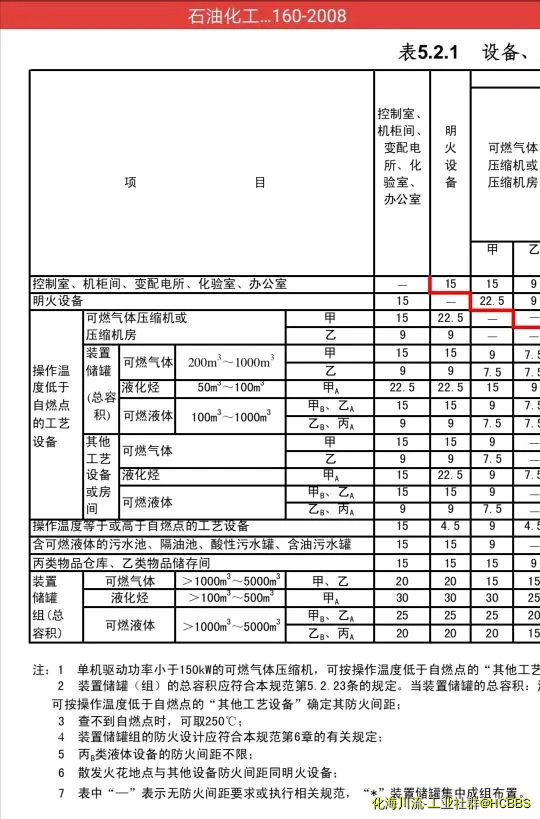

请问丙库到办公楼的间距到底适不适用GB50160表4.2.12注8?还是根据条文注释2适用50016?还是适用表5.2.1?
注8中一个是和,一个是或!

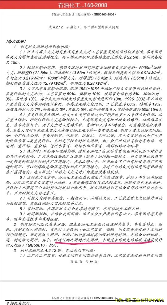

通常情况下,类似这种情况如果是新建项目,肯定是两个规范取其严;如果是已经存在,根据企业性质来定;石化企业优先考虑石化规,非石化企业优先考虑建规!(但是目前检查专家说了算!)

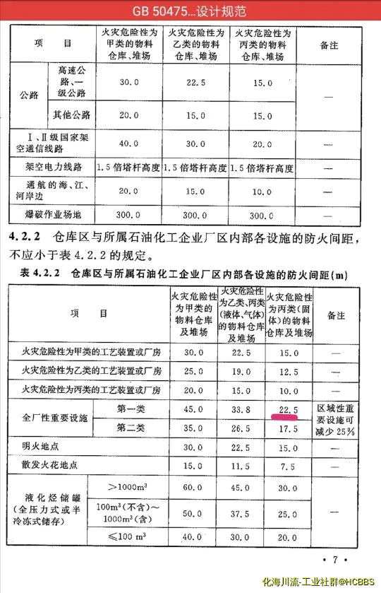

另外GB50475-2008中关于仓库间距问题描述的非常详细,建议如果是石化企业可以仓库!谢谢!

如果是石化企业,肯定是适用GB50160,只不过得分清楚办公室是车间办公室还是全厂性办公室,丙类仓库是装置区内仓库还是全厂性仓库,这涉及到使用GB50160哪一条款的问题。

您好,请问全厂仓库与全厂办公室,全厂仓库与车间办公室,使用石化规,分别怎么适用?

谢谢!我查了50475表4.2.2,其中明确规定丙类固体库与一类重要建筑间距为22.5米。可是在50160表4.2.12注8中,它并没有区分丙类库的固液储存物,一概定为减少25%即33.8米,那么对可以就低的丙类固体库,优先适用哪个规范呢?
