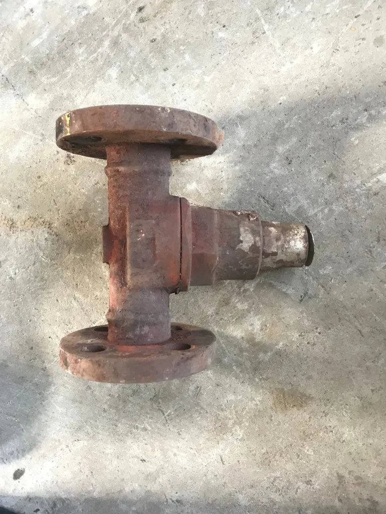

RT大家帮忙看看是什么类型的疏水阀,这种疏水阀工作原理是什么,我们装置罐区都用的这种疏水阀,最近发现全都漏,不知道是不是安装问题,是垂直安装的

都拆下来了为什么不解体啊?
你的问题应该就在其中,不妨一试

应该是恒温式的。我记得这个应该可以定期返厂维修的。里面的恒温原件应该需要调整。

属于STC可调恒温式疏水阀。ST系统疏水阀属热静力型中的一种新产品。阀内感温元件中装有感温剂、饱和剂、稳定剂、和填充剂组成的感温和物,利用其对温度的热胀冷缩及状态变换,使得阀门自动关闭或开启,从而达到阻汽排水之目的。选用合适的规格便确定了冷凝水排放的温度范围。

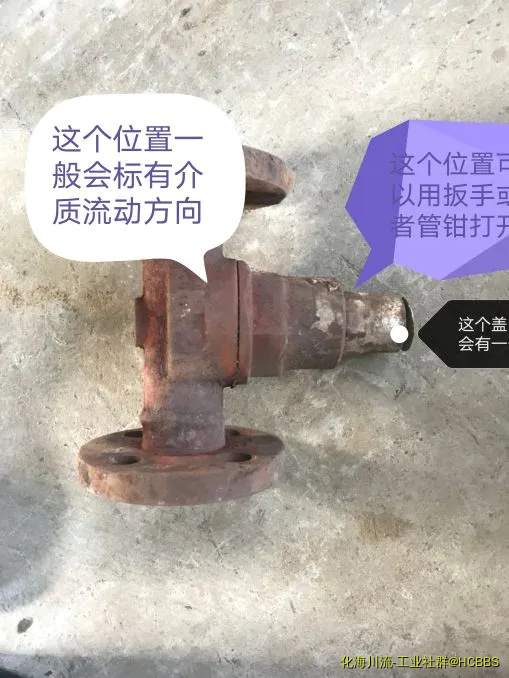

这个应该是属于疏水器中的双金属疏水器,金属片受热产生形变。这个是可调的,把那个盖子拆开,可以用螺丝刀调整金属片压紧螺栓的松紧度。调整依据是其疏水器前压力和疏水器后管网压力,有说明书,有坐标图参考。
安装在水平管或者竖直管道都可以,但要注意安装方向。一般会和截止阀一样,阀体标有介质流动方向。

国产疏水器寿命一般不会超过3年,进口的可以达到10年。你这个疏水器属于可调节型的那种,我现场也有,都可以自己调整。一般是关闭疏水器后手阀,打开导淋阀,用活板逆时针松开疏水器背部那个盖子,里面有个可调整的部位,拿螺丝刀动下。逆时针时调大,顺时针是调小,看着出来的凝液调整,非常简单的。

这种是双金属疏水阀,进出口存在温度差才能排水,主要用于伴热管线等。

我们这疏水阀都是一组七八个,把疏水阀出口导淋阀打开蒸汽呼呼的(疏水阀出口都是连在一起的),也就是说疏水阀前后基本没有温差,导致了所有疏水阀都不起作用,也可能疏水阀有些是好的,

这种我们用的也多,伴热线,坏了就扔了,不修
