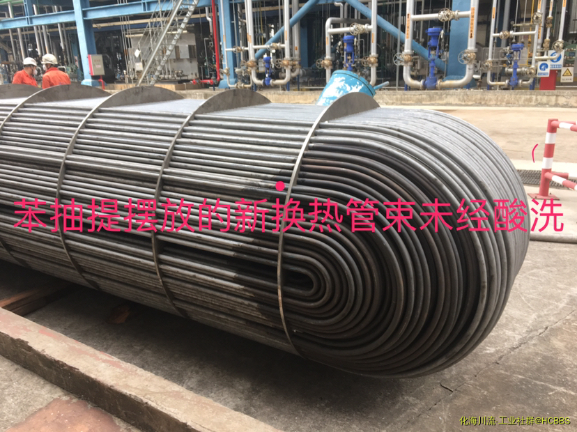

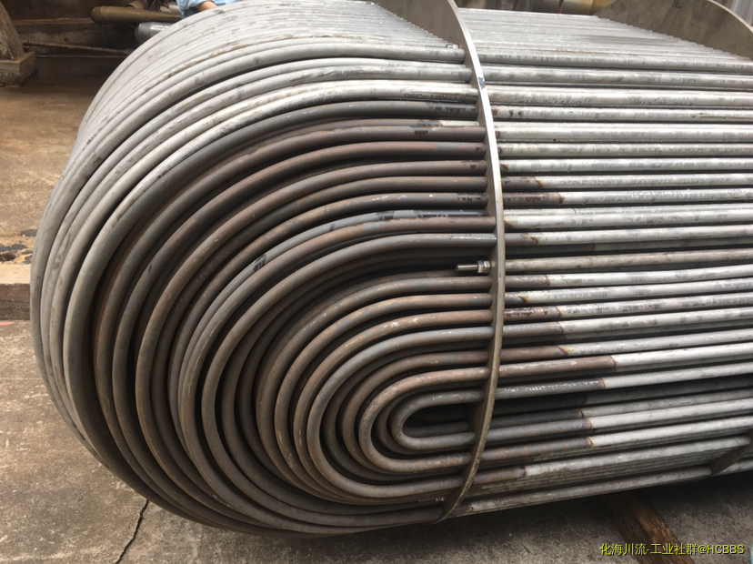

怎么看出这个新的换热器管束经没经过酸洗呢

酸洗应该有报告

外形看得出来吗?我们车间主任一看了这个换热器,就说出厂前没经过酸洗,刚想问他怎么看的,他又去别的地方忙去了

如果产品表面变成了哑光的银白色,一般是经过了酸洗钝化的,其次就是通过耐腐蚀测试判断:如中性盐雾试验,蓝点测试及简单的泡盐水等。

弯管区的颜色还在那里呢,没酸洗钝化可能性很大

看它亮不亮   特别漂亮的,焊缝都给洗白了,那就是洗过。不过这个图片上好像不像啊

不是好像没酸洗,而是根本就没酸洗。  详情 回复 发表于 2020-3-15 15:11

酸洗过的发白
发表于 2020-3-10 15:20:49
酸洗以后的颜色是苍白色,干净看不到污点,没有酸洗钝化的不锈钢颜色还是有差距的,个人经验

我有点疑问,从图片上看,换热管出厂前已经酸洗了,表面哑光发白,做成管束后整个管束还需要再酸洗一遍吗?还是说他管板焊缝的地方,还有热弯的地方需要酸洗?

不是好像没酸洗,而是根本就没酸洗。

酸洗过的金属表面没有浮锈,表面灰白色

固溶后未酸洗
