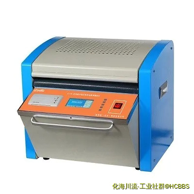

影响油品体积电阻率的因素有:
    (1)温度的影响。一般绝缘油的体积电阻率是随着温度的改变而变化的,温度升高体积电阻率下降,反之则增大。因此在测定时必须将温度恒定在规定值,以免影响测定结果。
    (2)与电场强度有关。如同一试油,因电场强度不同,所测得的体积电阻率也不同。因此,为了使测得的结果具有可比性,应在规定的电场强度下测量定。
    (3)与施加电压的时间有关,即施加电压的时间不同,则测得的结果亦不同。一般在室温下进行测量时,施加电压的时间要长一(如不少于5min);而在高温下测量时,加压时间可缩短一些(如1min)。总之,应按规定的时间进行加压。
    油品体积电阻率在恒定电压的作用下,介质传导电流的能力称为电导率,电导率的倒数则成为介质的电阻率。也就是说,绝缘油的电导率是表示在一定压力下,油在两电极间传导电流的能力。如电导率越大,则传导电流的能力就越强。
      油品体积电阻率是表示两电极间,绝缘油单位体积内电阻率的大小,通常以ρv表示。一般是测定两极间的电阻R(Ω),再依下式计算电阻率ρv。
      ρv=πd2/4h*R
式中:  ρv-----绝缘油油体积电阻率,Ω·cm
        R-------两电极间电阻,Ω
        d-------电极直径,cm
        h-------电极间距离,cm
    油品体积电阻率大的油,其绝缘性能就好。一般新油的体积电阻率为1*1012  ~  1*1014 Ω·cm。
